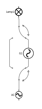

iliana - специалист
Въпрос за помпа на затворена система
Днес като запалихме системата, помпата не тръгна и видяхме че акумулатора към юпс е заминал
Та не са свързани правилно нещата ли
Не е логично да не работи помпата, като не работи акумулатора, при условие, че ток си има
pipilica - майстор
Може да е клеясал ротора, маха се винта и с отверка се развърта и трябва да тръгне, а може и ЮПС-а да не тръгва без акумолатор, пробвай без ЮПС да пуснеш помпата.
iliana - специалист
Да, като сложихме нов акумулатор тръгна, като откачиш ююпс-пак става
Но има ли как да се свърже, и да умре акумулатора, да работи помпата
bigdragon - майстор
Смисъла на UPS-а е да ти работи помпата когато няма
ток в мрежата, а за това трябва акумулатор :!:
Когато нямаш акумулатор, за къв чеп ти е UPS :?:
Свързването става чрез байпасираща (заобикаляща) UPS-а верига.
