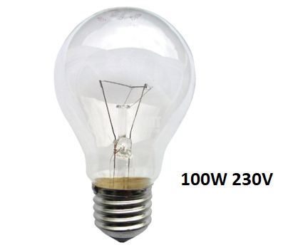

Ето как смята Блуето.
Тази ламБа харчи 100W всяка минута (нали е 100 вата). Демек според Блуето за 1 час ще изхарчи 100W x 60min = 6000Wh
Ха сега де. Неговия 100-ватов електрожен храчи 6000Wh а моята 100-ватова ламБа харчи 600Wh
Мистерия! :lol:
P.S. Блуето съвсем се опете в "мерки и теглилки". Дано на Сатурналиите му изгонят злите духове от кратуната...
