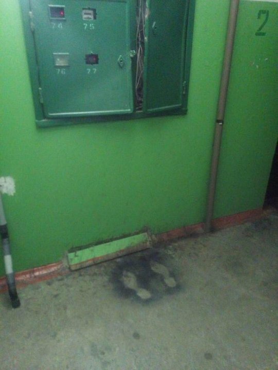

Да те питам теб (в час си). Пред електрическите шкафове защо има изолационни килимчета, а не да речем медни плочи свързани със земя (нула). Нали заземяването(зануляването) гарантира безопасност. Пък видиш ли взимат се едни мерки за разделянето от земя. А по-лесното би било да не е заземен звездния център на трафото(НН). Повярвай ми виждал съм такива изпълнения по проект у нас. Проблеми не е имало.

Абе образ, заземяването на корпусите на уредите гарантира, че няма как да се офазят и да те убият. За това са безопасни за човека, а не защото "отвеждали напрежението" или други подобни щуротии :lol: . При допиране на оголен кабел в металния корпус той няма да си промени потенциала, а ще даде на късо и ще падне предпазителя. Реално късото ще ти спаси живота. Ако обаче уреда не е заземен, на корпуса потенциала се повишава спрямо земята, а ти си стъпил на земята. Значи ако докачиш така офазения уред, тока ще протече през теб към земята и ти си аут. Ако обаче си изолиран от земята и докоснеш фаза просто се офазяваш, но ток през теб не протича. За това се ползват килимчета, галоши. Ръкавиците те предпазват да пипаш фазата.
ПП правилно е генератора да е заземен за да може да сработи евентуално монтирана ДТЗ. Тя ако не знаете може и се монтира дори и на двупроводни инсталации, а при тях така или иначе контактите са занулени така, че през тях генератора искате или не искате си се заземява. Това означава, че през УМ шалтера не трябва да се прекъсва нула или земя, а само фаза на оригиналната инсталация.

...Пред електрическите шкафове защо има изолационни килимчета, а не да речем медни плочи свързани със земя (нула). Нали заземяването(зануляването) гарантира безопасност. Пък видиш ли взимат се едни мерки за разделянето от земя. А по-лесното би било да не е заземен звездния център на трафото(НН). Повярвай ми виждал съм такива изпълнения по проект у нас. Проблеми не е имало.
Ползват се при напрежения различни от обсъжданото, но да, разбирам въпросът ти.
Пази теб/мен от нежелано заземяване.
