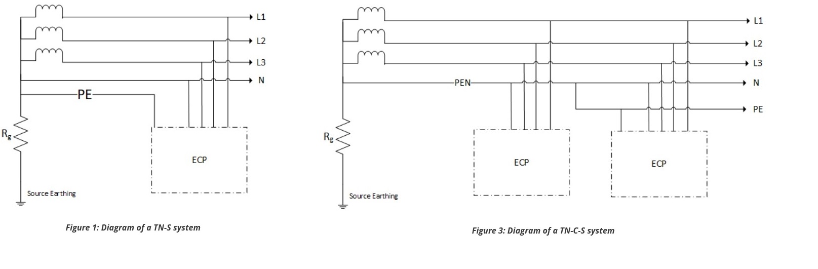

вт дек 12, 2023 12:25 amivanovbg написа:
И за да приключим темата: Генератор който се свързва за аварийно захранване на къща, се свързва задължително по схемата на свързване на трафопост. Тоест, корпуса и единия край на намотката/инвертора се заземява, ако е трифазен това е звездния център! С получените фаза и нула се процедира все едно са от енергото. Превключането се изпълнява с ум шалтер ако е ръчно или с контактори по схемите от нета.
Според мен това важи за двупроводна инсталация при която контактите са занулени.
Ако инсталацията е трипроводна и има земно не се занулява.
Самият генератор се заземява, без значение как ще се върже нататък след него.

Това е според теб. А като ти е трипроводна инсталация нула нямаш ли? Нулата и земята са свързани още в трафопоста.

вт дек 12, 2023 11:24 amNikolaay написа:
Извинявай, трижилна е , с дтз на бойлера и всички контакти са заземени. Аз купих къщата с готова инсталация.
Така или иначе местното енерго не ти доставя земно. Най-много в таблото на улицата да са разделили PEN проводника на РЕ и N вече от уличното табло у вас да влизат три проводника.
(няма как да знам къде и как инсталацията ти става трипровдна защото не си го споменал)
Разликата между системите TN-S и TN-C-S е къде става разделянето на PEN проводника на РЕ и N
При система TN-S това става в трафопоста/БКТП-то от където ти идва захранването. От там до вас идват направо 3 проводника и се води по-надеждна.
При система TN-C-S разделянето става някъде по пътя до вас - обикновено в таблото на улицата или в таблото у вас.
По-малко надеждна система заради опасността от прекъсване някъде по трасето на PEN проводника но пък ти си имаш локално земно (дано и да е читаво).
TN-S ws TN-C-S.jpg (75.69 KиБ) Видяна 1135 пъти
Та в твоя случай "Какво става със земното където моето земно е свързано със нулата на Ерп то ? Да се рязкъсва ли ? "
Не разкъсваш. Разкъсваш само фазата преди главния предпазител и я прекарваш през УМ-шалтер.
Единия извод на генератора - към УМ-шалтера, другия извод на генератора към нулевата шина на инсталацията в таблото на къщата, корпуса на агрегата към земната шина в таблото на къщата.
Реално единия извод на намотката в генератора ще се заземи през връзката където се разделят РЕ и N :-D

Благодаря за отговора . Разделянето става в таблото.
