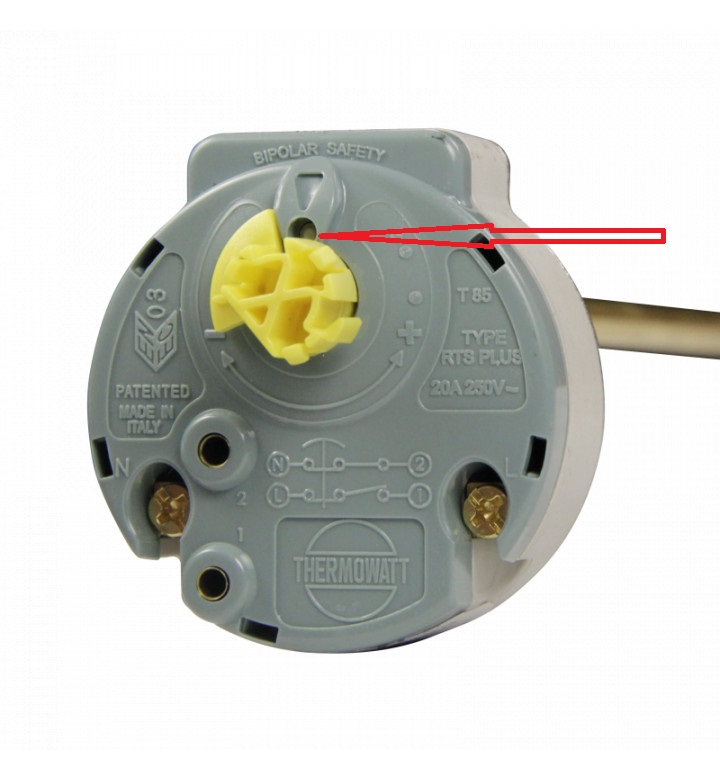

Защитата е заедно с терморегулатора. Като врътнеш това жълтото ще видиш една малка пъпка където се натиска.Най-добре нов терморегулатор.Щом е задействала защитата значи не изключва терморегулатора както трябва.

Ето каква е ситуацията само, че не виждам никъде ключ за защитата на тоя Thermowatt
Намерих го трябваше да сваля бялата хватка на ключа бойлера тръгна чукай на дърво . :-D

Да точно това беше, което натиснах. Благодаря на всички, които помогнаха зима без топла вода не е работа.
Благодаря ти колега за споделената информация. С моя бойлер стана същото и ако не бях прочел тук за копчето на защитата сигурно щях 1 месец да съм без топла вода, докато дойдат техници. Благодаря от сърце .👍🏻
