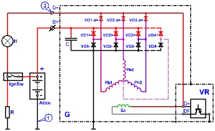

При МПС имаме трифазен генератор (алтернатор), на който звездния център е на корпус и минуса на акумулатора. Останалине три края (фази) отиват в трифазен изправител схема Ларионов.
Хубаво че помниш Ларионов... :-D
Само дето в алтернаторите на МПС=тата звездния център не е свързан с минуса. Просто никъде не е свързан и не е необходимо.
Е, освен ако китайците са не са измислили няк'ъф нов модел алтернатор със звезден център на маса... А дано ама надали.
P.S. Май преди време съм чувал за монофазни алтернатори - с една намотка. :?
Ма никога не съм виждал такова животно.
В някои модели звездния център се свързва, но не директно към масата - някъде през диоди, някъде към релето за зареждане. Има алтернатори свързани в триъгълник, но са с водно охлаждане.
Е тъй де но нямаме директно заземен звезден център.

нед дек 10, 2023 8:41 pmivanovbg написа:
На показаната схема, с какво и през какво е свързан звездният център?
ivanovbg - майстор
Трифоне, или не знаеш да четеш схеми, или не знаеш какво е звезден център или диод. Втория начин на свързване се ползва в някои японски коли за да се пести материал.
