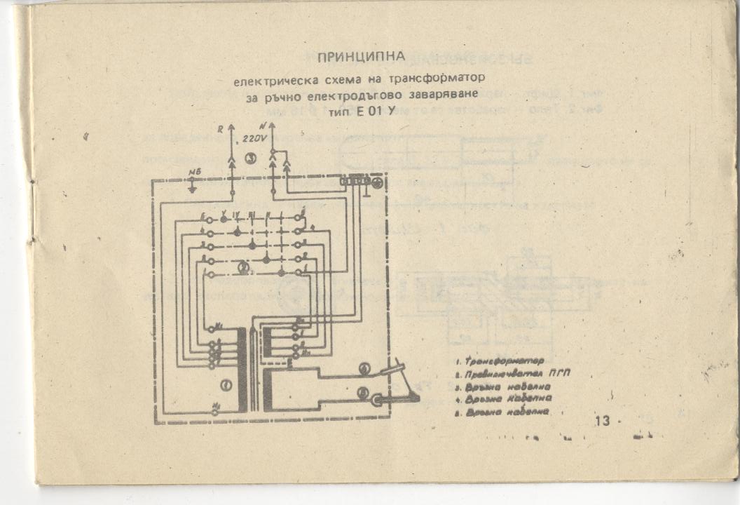

Сметките са ти криви...на празен ход да, но при заваряване дъгата гори между 20 и 26 волта.
Сега видях и табелката....ами смех, няма нищо общо с реалността. Максималното напрежение на празен ход е 46, а не 56 волта.
Ся, караш ме да си губя времето с глупости и да му търся документацията...
Естествено се оказа че твоите сметки са криви та смехът е голям... :-D Боли ме оная работа за тока на празен ход.
Както си и мислех - оказа се че е преоразмерен което беше нещо обичайно по ония години.
При ПВ10% му дават ток на дъгата дори 180А и прибавяйки КПД-то отива на близо 6kW
А като отчетем че загубите при работа на макс рязко нарастват, никакъв проблем да дръпнеш от мрежата едни 6,5-7kW
