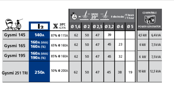

Та питането е за:
Заваряване с генератор, а не от мрежата?
Имам DEL 145 и в неговата инструкция си пише, че работи с генератор, но трябва да е поне 6kW.
Но попаднах на тази обява от ОнлайнМашини.БГ:
където се предлага комплект Инверторен електрожен 140А и генератор към него с мощност само 3kW.
Цената е солена 4 бона и отгоре, предполагам защото и генератора е Хонда.
https://www.onlinemashini.bg/invertoren ... 6lem/83537
И защото бях решил догодина да се обзаведа с генератор около 2kW, сега като видях обявата се замислих, защо пък да не се напъна още малко и да взема 3kW или 3,5kW та да мога и телчарката да си ползвам.
Ако има шанс и е пробвано и работи. Иначе не бих си рискувал DEL-чето защото много си го харесвам, а и 7kW генератор няма да тръгна да си купувам, защото ми е за каравана, не индустриално. Иначе съм заварявал на 7kW генерaтор с електроди 3,25 (около 130А) инверторче Gysmi, и си вървеше екстра и бяха служебни.
Та дали някой е правил подобен експеримент и до колко той е бил успешен? И на какъв генератор (марка и мощност)?

За заваряване трябва генератор поне 9 kW, както и заваръчната машина да позволява работа с генератор. Каквото си чел в инструкций и превюта на търговци е пълен ташак. Рискуваш да изгориш генератора или по-рядко машината без значение колко е мощна

Ето една таблица качена от Калоян преди 14 г.
Та горе долу трябва да е това за което питаш - като условието е генератора да дава реални kW а не те да са само ,,на хартия"

Благодаря на swissmad1 за таблицата! Много е полезна! :supz:
И след като разпитах и познати железари, говорих и с хора разбиращи от заваръчна техника си отговорих.
Като цято таблицата е вярна и в нея има и едни 20% запас (както си е редно), като тя е смятана за заваряване при максимален ток.
Което пропорционално значи, че за работа при 120А (3,2 електрод) и 3,5kW- 4 kW ще стигнат.
Както и за 80А (2,5 електрод) 3kW ще е ОК, но с уговорката че няма да е 8 часа нонстоп, а примерно 50% ПВ.
Не е зле и номиналния ток да се гледа. Нещо около 20А защото DEL-чето е 21А на Imax.
Но за себе си реших, че няма да си взимам по голям генератор, защото е тежък и неудобен, а не бих го оставил в караваната когато не съм там, все пак тя е в България, за това нещо дребно 1kW-1,8kW до 15кг. като авариино за всеки случай или нещо очукано втора употреба.
Пък ако реша навеса над каравана все пак да е метален, а не дървен, ще наема голям генератор 5-6kW за 2-3 дни да си свърша работата по заварките, а останалите инструменти са акумулаторни и се зареждат и от фотоволтаика.
