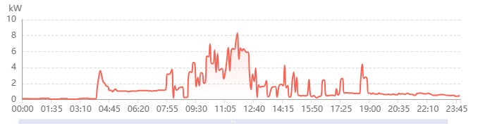

пон ное 06, 2023 6:22 amДетето написа:
...харчи по "кило" на час. Тръгването и е на 3+ Kw и за около 30 минути достига зададената температура и след това слиза до 1Kw...
Каква е машината и колко топлиш?
Различните производители вкарват различен алгоритъм на работа.
Едното ми климатиче работи подобно твоята машина, а другото пък тръгва плавно, достига максималното, което е сметнал за нужно.
Предпочитам вторият сценарий, но предполагам, че няма особено значение за ефективността.
Гредах им консумацията за миналият сезон- спринтьора се оказа по икономичният, но сравнение между машините не може да има- висок, срещу нисък клас.
Детето - специалист
Митцубиши. Топля 300мм2 но все пак този 1Kw го виждам сега при положителни температури. Когато температурите станат отрицателни ще се доближа до 2kW/час и в определени моменти ги подминавам.
В 4:00 сутринта тръгва до 8часа. Имам график който съм нагласил как да работи, графиката ми е за цялата консумация на къщата, но в 4 часа когато работи само ТП се вижда ясно как работи.
Както и вечерта след 19 часа когато остане тя, до 22:00
Screenshot 2023-11-06 062536.png (20.45 KиБ) Видяна 2149 пъти
И при мен Митсубишито работи по такъв начин.
До 12 градуса външна работи с по висок минимум.
Под тази температура минимума слиза доста.
Митсубиши Хеви е.

Мисля зависи от изолацията и имота. При мен е така:
Стени 50 санта, вара 10 санта, гипс картон и нямам външна. При мен е по ОК да топля въздух. Просто спирам стаята, вечер я пускам и конвектора я загрява за точно 15 минути.
Помпата работи на 1.7 киловата за 15 минути, и после започва през час (1.7 10-15 мин. и 45 минути спи като само циркулацията бачка или с две думи 35 вата)
Та при мен е ОК да топля въздъх, а не 50 санта тухлена стена замазана с кал.
Миналата година бях с радиатори обаче трябва да държа помпата на 40-45, тази година сложих конвектори и държа помпата на 35. Но и при двата начина бачка еднакво, само тока пада с 10%.
Съветвам конвекторите и помпата да са една марка, някак се разбират по телепатия.
Говоря за 5-6 външна и 20 в стаите и се топли около 100 квадрата. А филма за 300 квадрата с киловат просто го забрави. Ако някой докаже как топли 300 квадрата с един ще спечели нобелова награда и 100% няма да пише в тоя форум.
Просто казано си подготви 100-200 лева за ток и хилядарка ги скрий в касата ако зафучи много и се наложи и нагреватели да пуснеш.
