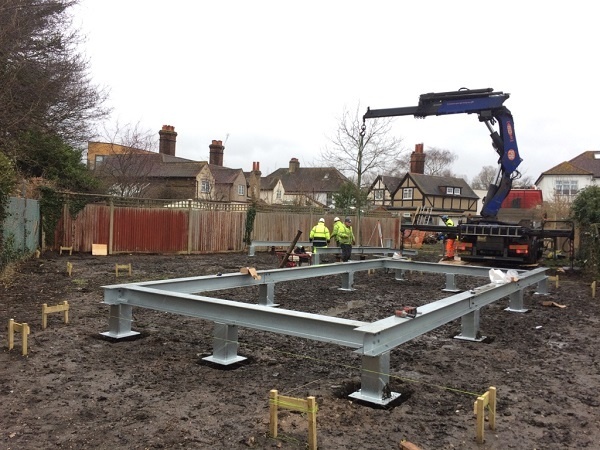

BLUEPUPIL - майстор
chicken - помощник
пон сеп 25, 2023 4:25 pmBLUEPUPIL написа:
Аз имам предвид по-скоро това. Не толкова щръкнали, разбира се.
Andri01 - майстор
В махалата направиха такава къща. Тя е на голям наклон и по този начин изравниха пода. Някъде към 50бр. тръби набити в земята, май с някаква машина.
