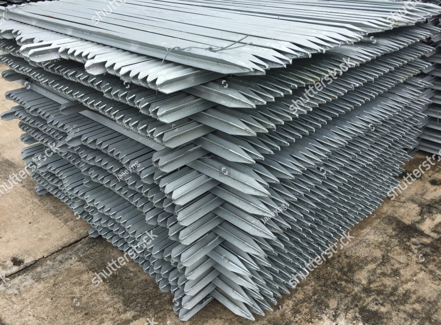

Мълниезащита (изкуствени заземители)
На мин. 1.5м от къщата, траншея дълбока поне 80см (замръзване). Поцинковани тръби (кръгли или квадратни) с възможно най-дебелата стена която намерите, двустранно „подострени“, забити на разстояние една от друга равно на (или по-голямо от) два пъти дължината на тръбите и не по малко от 3м, свързани на дъното на траншеята с поцинкована шина.
Бележки от Blue
Предварително заварявате към горния край на тръбите парче винкел, отстрани на тръбите на 25-30см от горния им край, като едната му страна е хоризонтална и там стъпва широката страна на шината. Следват два прости (подови) заваръчни шева между шината и винкела.
Дължината (общата) на заваръчните шевове е равна или по-голяма от двойната широчина при правоъгълно сечение или на шесткратния диаметър при кръгло сечение.
Всички заварки се третират с мазила с-щу корозия. При набиването с чук е възможно горния край на тръбата да се деформира преди да е забита до край. Добре е да се ползва ръкав/глава за набиване или горния край на тръбата да се усили с парче по-дебела тръба или парчета стомана.

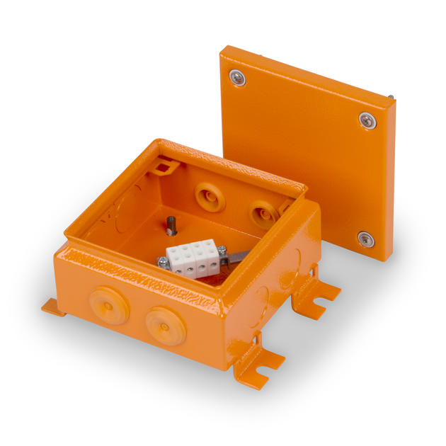

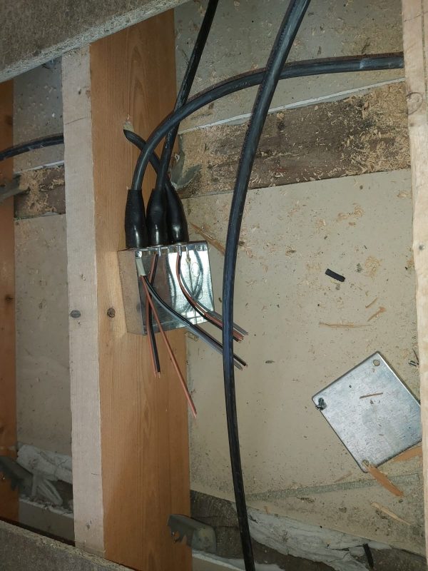

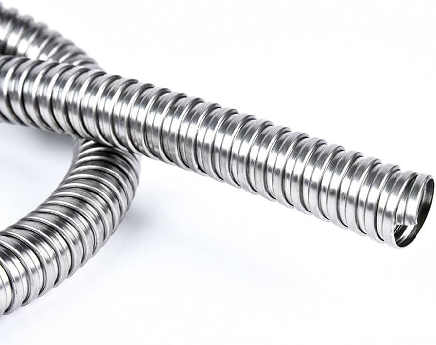

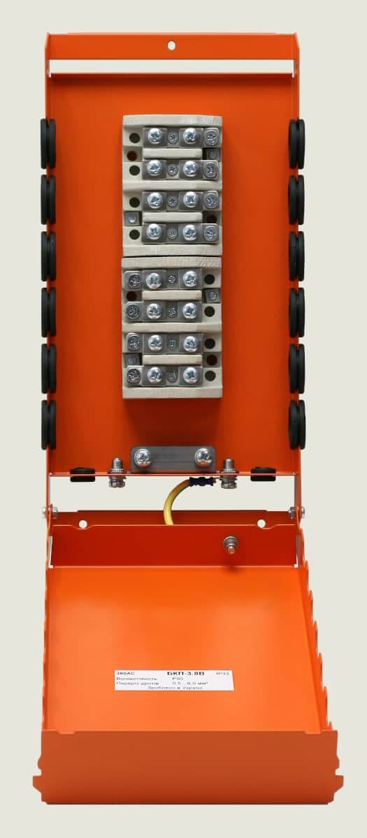

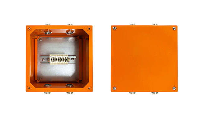

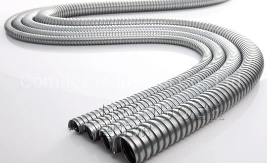

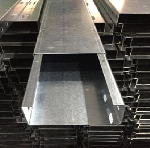

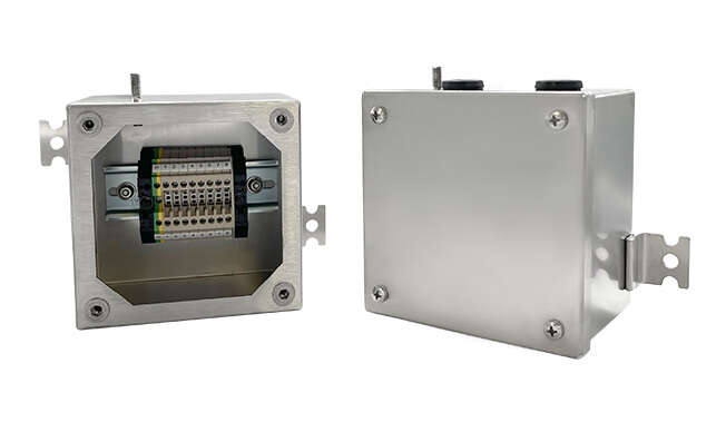

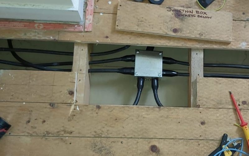

Чл. 239. (Изм. и доп. - ДВ, бр. 75 от 2013 г.) (1) Комутационни апарати (ключове, превключватели и щепселни съединения), разклонителни кутии, фасунги, осветители и др.п. се предвиждат върху и в конструкции и поставки, изпълнени от продукти с клас по реакция на огън не по-нисък от А2.
(2) (Изм. - ДВ, бр. 75 от 2013 г., изм. - ДВ, бр. 1 от 2017 г., в сила от 04.03.2017 г.) Елементите на електрическите инсталации по ал. 1 може да се предвиждат върху и в конструкции и поставки, изпълнени от продукти с класове по реакция на огън B - F или продукти с неустановени експлоатационни показатели по отношение на реакцията им на огън, при условие че под и/или около тях са поставени подложки от продукти с клас по реакция на огън не по-нисък от А2 и с дебелина най-малко 3 mm.
(2) (Изм. - ДВ, бр. 1 от 2017 г., в сила от 04.03.2017 г.) За полагането на електрически захранващи линии през или върху строителни продукти с топлоизолационни и/или звукоизолационни свойства и с класове по реакция на огън B - F или продукти с неустановени експлоатационни показатели по отношение на реакцията им на огън се предвиждат тръби с клас по реакция на огън не по-нисък от А2.
Може ли да се ползват PVC конзолни, разклонителни кутии и гофрирани тръби в непосредствена близост до дърво, ЕPS или PIR панели?
Или ще трябват метални?
ГолЕм цирк!
:lol:
