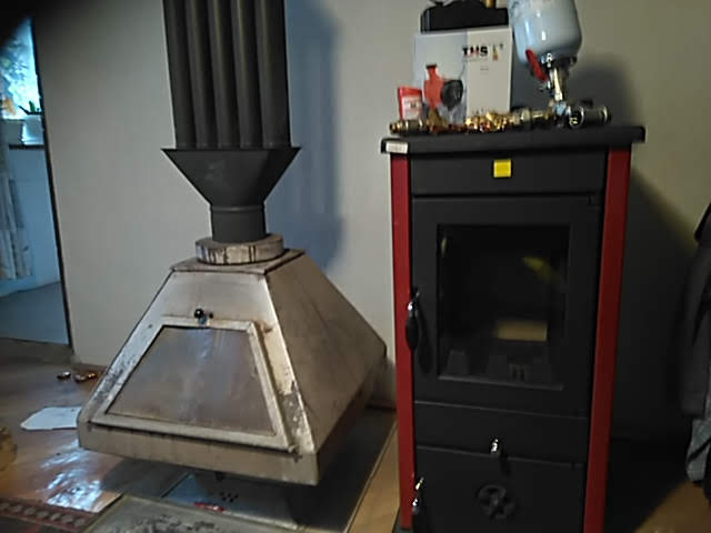

zz_stefanov - майстор
съб авг 05, 2023 7:18 amivanovbg написа:
Лакирай с каквото решиш. Хубавото на всички финишни покрития е че са заменими. Качеството на финишните покрития не зависи от разтворителя, а от съставките участващи в полимеризацията след изсъхване на съответния разтворител - било вода, било друго и на подготовката и здравината на основата. Обикновено МДФ-а не е много водоустойчив , попива вода и се раздува, и аз не бих го лакирал с водорастворим лак.
На всеки лак пише на каква среда колко е устойчив.
Става с водоразтворима и съм го правил. От първата ръка МДФ'ът настръхва, но след шкурка, при втората ръка всичко си е ОК.
Правил съм го върху плътни фрезовани мебелни вратички от МДФ, на които се беше разлепил ламината. Свалих го и с водоразтворима боя нанасяна с валяче с къс косъм, резултата беше по добър от оригинала.
Тук обаче се канят да го подгряват отблизо.....?
brum - майстор
Това че ще го подгряват от близо не се решава с различна боя. Ако е толкова близо врата се слага една изолация и се приключва.
нед авг 06, 2023 12:34 pmbrum написа:
Къде?
нед авг 06, 2023 12:47 pmТрифон П.Трифонов написа:
Къде?
Параван
нед авг 06, 2023 2:49 pmn_a написа:
Параван
Ооо, нещо дизайнерско?!
Монтираната печка е на много по малко от метър до вратата.
Правила е кюнците червени до розетката.
30 години тая врата не мръднА.
Да бях знаел за изолации-мизолации!!!
https://photos.app.goo.gl/c5R4eSv6sGYVo9w87
