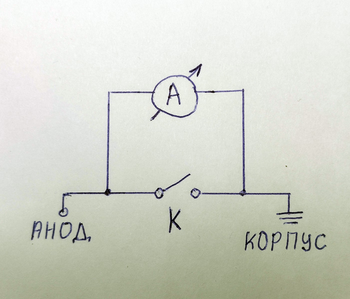

ivanovbg написа: и да не меря с мултицета да го проверявам от време на време, да натисна само едно копче.Ами, ако правилно те разбирам и става дума за такъв аноден тестер от линка, то той работи точно така - натиска се копчето и тогава отчита състоянието на анодната пръчка.
Свързва се последователно - изход на анодна пръчка - тестер - корпус на бойлер.

Иначе тестерът работи така - като не е натиснато копчето му, тестерът прави директна електрическа връзка на анодната пръчка с корпуса и не показва нищо.
Като се натисне копчето, тогава се разединява директната връзка и тестерът отчита тока, който протича между анодната пръчка и корпуса, и така показва състоянието й.

пон юни 05, 2023 8:52 pmhidrazin написа: Най-елементарен милиамперметър.Да,да.
DMN
- Мнения: 2212
Ами то това е схемата, а по-горе описах как работи.
Прекъсвачът "К" трябва да затваря веригата постоянно, за да може да работи анодната защита, а да отваря веригата само когато трябва да се прави проверка.
Амперметърът трябва да е за някакви много малки стойности - милиамперметър.
Преди време го мерих тоя ток, но съм забравил колко беше - може и милиампер да няма или един два, не си спомням
Ама май е по-добре направо готов тестер.
