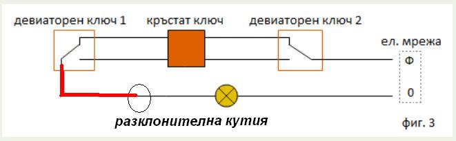

Хубаво. Значи при разкачени кабели към ключовете мигането продължава (тук надявам се да е при всички разкачени ключове). При сваляне на предпазителите - мигането спира. Ключовете прекъсват фазата, не нулата.
Между предпазителите, лампите и ключовете има едно нещо - разклонителната кутия. Остава в нея да търсиш утечката. Как се търси кутията - с детектор на напрежение/кабели търсиш къде стига кабела от ОТ-то. От там трябва да тръгват и кабелите към ключовете.
Бръме, не е "хубаво", а е хубаво да прочетеш внимателно от начало.
Не е конкретно упоменато, но както и други предположиха, възможно е фазата да оди направо у Ледовете. Ключовете прекъсват каквото прекъсват. Друго е какво трябва да прекъсват и е хубаво да прекъсват каквото трябва. ЧЕти бре!
Така, при постоянно захранени Ледове, при утечка в "земя", след ключ.....
Предположиха го люде, къде са по напред у материята.

Да споделя и аз. Инсталацията е правилно свъзана. Ключове прекъсват фазата. Проблема е в кабела от последния девиаторен ключ до разклонителната. Дори и разкачен от двете страни на него има 120в. Лошото е че е някъде в мазилката вероятно има утечка към кабел с фаза. При външна замяна на въпросния участък всичко е нормално. С червено съм отбелязал проблемния участък. Не съм наясно с разположението, но в съседния апартамент има ремонт и с някоя по дълга бургия ... Сещате се.

Аз пък се сещам, че това не е утечка а индукция. С паралелен на осветителното тяло резистор или кондензатор (както вече се каза многократно) проблема ще се реши.
ivanovbg - майстор
Едва ли. 7години не е имало индукция.
