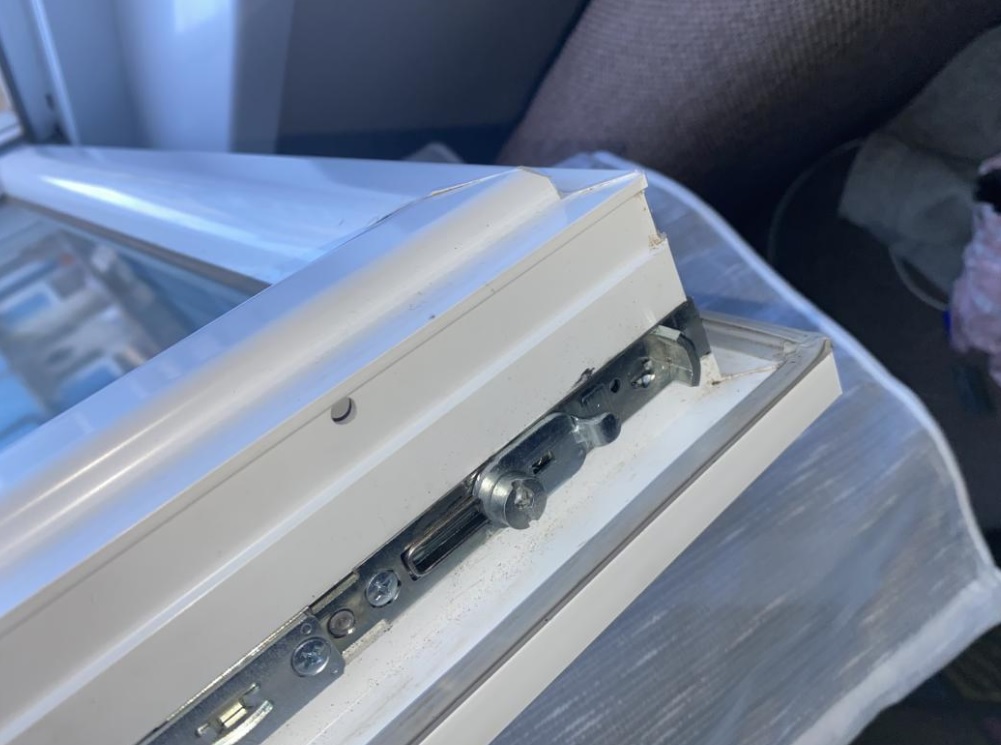

Кое? Касата? Прозореца спрямо касата? ....
1 см. е много.

съб мар 04, 2023 12:52 pmzz_stefanov написа: Кое? Касата? Прозореца спрямо касата? ....Този ъгъл на касата е висок и все едно долния ъгъл прилепва по малко ,
1 см. е много.

Ако прозорецът е в плоскост а имаш разлика в диагоналите трябва да се заклини наново стъклопакета (по добре от майстор в цех).
Иначе има тема за регулиране на дограма.

съб мар 04, 2023 1:19 pmzz_stefanov написа: Ако прозорецът е в плоскост а имаш разлика в диагоналите трябва да се заклини наново стъклопакета (по добре от майстор в цех).може ли да си поръчам от някъде насрещник ли е какво е че се крепи само на един в долната част а дограмата е тежка, от другата страна има 4

съб мар 04, 2023 1:05 pmfvaleryev написа:Явно не разбираш кое е каса и кое крило.съб мар 04, 2023 12:52 pmzz_stefanov написа: Кое? Касата? Прозореца спрямо касата? ....Този ъгъл на касата е висок и все едно долния ъгъл прилепва по малко ,
1 см. е много.
fvaleryev написа: може ли да си поръчам от някъде насрещник ли е какво е че се крепи само на един в долната част а дограмата е тежка, от другата страна има 4Аз на снимката виждам панти за вертикално отваряне + механизъм на двуплоскостно отваряне.
И от обясненията ти си правя извод, че много по успешно ще е да извикаш специалисти по такива дограми да ти оправят проблема, ако има такъв, защото аз не те разбирам.
Вероятно дограмаджиите са надигнали с подложките по диагонала повече от геометрията на правоъгълника, като са очаквали да провисне крилото, а то не е.

ср мар 08, 2023 5:52 pmkozl написа:За жалост няма специалист в северозападна България слагат бягат викат добре е . Иначе с удоволствие бях викнал човек и ако имаше начин да смени и гумените уплатнениясъб мар 04, 2023 1:05 pmfvaleryev написа:Явно не разбираш кое е каса и кое крило.съб мар 04, 2023 12:52 pmzz_stefanov написа: Кое? Касата? Прозореца спрямо касата? ....Този ъгъл на касата е висок и все едно долния ъгъл прилепва по малко ,
1 см. е много.fvaleryev написа: може ли да си поръчам от някъде насрещник ли е какво е че се крепи само на един в долната част а дограмата е тежка, от другата страна има 4Аз на снимката виждам панти за вертикално отваряне + механизъм на двуплоскостно отваряне.
Вероятно дограмаджиите са надигнали с подложките по диагонала повече от геометрията на правоъгълника, като са очаквали да провисне крилото, а то не е.![]()

ср мар 08, 2023 5:38 pmfvaleryev написа:Ако става въпрос за пантите-не може. Така сложен обкова издържа 120кг.
Ако е за заключващите пъпки на гърба, може да се смени елемента с друг по-дълъг или със секюрити гръб той е с по-вече пъпки. Но това не променя товароносимост.
Защо искаш да свалиш крилото надолу, закача ли някъде? Поне от снимката изглежда като да си е на мястото. 1 см не можеш да го местиш, крилото застъпва касата само 8мм.

Казах ти майстор в цех за да не си играеш да го правиш сам в къщи за да не счупиш нещо. То пък как ще закараш прозореца в цеха. Иначе тази процедура монтажниците я правят на място.
Горе нямаш палец, защото там е пантата на ножицата. В такава комплектация пристига мартината.
Тази дограма е в гаранция, викай ги да я правят.

ср мар 08, 2023 6:44 pmmiliad написа:Благодаря много за отговора, не имаше леко триене в горната част но го регулирах от пантите и сега затваря перфектно, видях че от долната лява панта се вдига и сваля надолу и го настроих перфектно, а от пантата при ножицата в горен ляв ъгъл се регулира да не увисва и там го настроих топ. Искам само да те питам как мога тази част да е накарам максимално да се затваря (притиска) до край?ср мар 08, 2023 5:38 pmfvaleryev написа:Ако става въпрос за пантите-не може. Така сложен обкова издържа 120кг.
