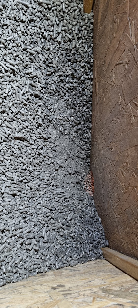

kalin72 - майстор
На 99% съм убеден, че е от прашните слънчогледови пелети...
Вижте прикачената снимка...

пон дек 26, 2022 10:26 amkalin72 написа:
Аз съм на 100% че е от пелетите. Някой беше споменал назад в темата че е удължавал разстоянието между сензорите за препълване с подходящи тръбички или сламки. Друго за което се сещам е да почистиш бункера от пепеляка който се е събрал на дъното. :partyman:

Засега издърпах диодите по-назад. Бункера съм го чистил преди месец. И ужким му направих на дъното, точно там, където шнека влиза, дупки за да пада прахта...тая година не взех ТП, ама за догодина май-май ще се наложи...и оттам ще се наложи и смяна на радиатори с конвектори и/или подово...тия 15К лева дет ги спрягат, май няма да стигнат :lol:

Относно прахоляка, наистина са прашливи, на от друга страна, при мен никога не са се запрашавали, нито съм ги чистил. Колкото и чисти пелети да съм случвал, все щеше да натрупа нещо през годините. Грешка за препълване, реално препълване, давало ми е няколко пъти.
По скоро предизвикано от мен, докато разчепквам менюто.
