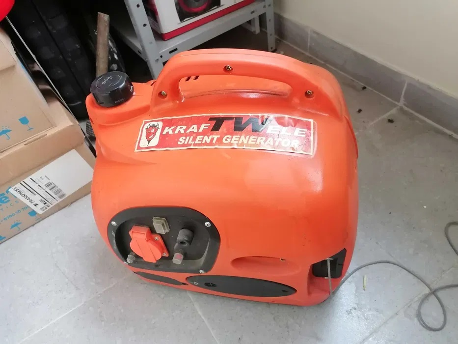

Става въпрос за инверторен малък генератор за ток.
Генератора е kraftwele st 2000s silent.
Пали си нормално, работи нормално но тока, който произвежда е само 120 волта.
Моля, някой ако има идея къде може да е проблема или може да реши проблема срещу заплащане да пише.

Дай снимка и технически паспорт на st 2000 s silent. Има нещо гнило щом дава само 120 волта
E.Dimitrov - напреднал
ето снимка на генератора
Замерих го с мултицет, дава 115-120 волта ток.

От кого го купи?
На табелката колко волта пише?
Да не би да е толкова от момиченце?
Твоята табелка къде е?

Външно изглежда същият.
Купих го втора употреба за да имам някаква сигурност, ако спре тока през студените дни, за да ми поддържа пелетният котел и някой друг компютър, защото работя от вкъщи.
В обявата беше посочено, че е работил , докато не е дръпнал по-силно въженцето и то блокирало в извадено положение.
Същият човек твърди, че всичко му е било ок, преди проблема с въжето.
Вчера, когато го донесох в къщи и разглобих за ремонт на въжето за палене, наистина беше затегнало, но го оправих и генератора запали бързо и без проблем.
Но когато вързах една прахосмукачка, на която мога да регулирам мощност и я направих на минимална мощност, прахосмукачката не тръгна.
Вързах един флекс , мисля, към 700 вата (на парксайт) и той само "бъздеше".
Тогава премерих напрежението в контакта и видях, че е 115-120 волта.
При товар, двигателя не се напрягаше да развива обороти.
За съжаление не мога да върна генератора поради няколко причини.
Разходите за доставката и това, че вече съм приел пратката, пък и комуникацията с продавача е доста трудна .
За това стигам до заключението, че трябва да се опитам да го поправя, или някой от този форум срещу заплащане разбира се.
Както и всякакъв съвет, който ми помогне и доведе до резултат ще бъде подобаващо възнаграден.

Да не е някой Хамерикански модел ти намеква колегата.
чет дек 08, 2022 10:27 amradius написа:
Не, чисто китайски за Европа правен.
Пак да повдигна темата, някой с познания по тези неща в района на Пловдив и околията, да ремонтира въпросната машина , разбира се срещу заплащане?
dragozow - майстор
AVR-а вероятно.
