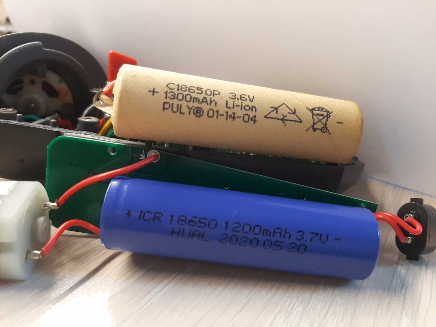

Според мен може.
- Мнения: 181
Старата е полимер на 3.6V, а "новата" на 3.7V. Евентуално, новата батерия няма да успява да се зарежда на 100%, ама едва ли ще е толкова голям проблем.

Смених я. Показва 4V. Не знам за зареждането, ма нема сила винтовръто да прещраква повече от 1 степен. Ма за моите цели - става. Но явно си требе батерия с буква "C"
А машинката за подстригване я прецаках па заради очилите
Мушнал съм и зарядното на бръсначката Philips, а машинката ELITE, a буксите съвпадат. Почна да зарежда и почити стигна 100% и умре
Ба гледал съм на филипса че пише 9V, ама оно било 9W и напрежение не пише, а на ELIT-а пише 9V. И след като умре машинката пробах с мултицета зарядното на Philips-a опа 17,6V.

Хм, как съм видял, че старата батерия е полимерна??? Видял-недовидял големия надпис "PULY", а съм пропуснал горното "LiIon".
. За батерията на таблета му.
Та идеята е, че различните батерии (номинали) имат различно крайно напрежение на (до)заряд (Constant Voltage). Което на теория е от 10 до 15% над номинала. И масовите зарядни ги правят така - за 3.6V е до 4.1V, за 3.7V е до 4.2V, за 3.8V е 4.3V. И в неговия случай батерията е на 3.6V, което предполага, че зарядното ще дава 4.1V макс. И на теория "новата" батерия на 3.7V няма да е заредена напълно. Ама, колко точно ще е недозаредена... Да допуснем, че е около 95%. Което, колко пък да е проблем?
При положение, че "новата" батерия е вече използвана батерия, с евентуално намалял капацитет. А като сложим, че е зарядно на винтовертче, на което китаеца регулира тока и напрежението с мощен резистор и светодиод...
Та затова и писах, че едва ли ще е проблем.

пет ное 11, 2022 4:50 pmKrasi_S написа:разбира се че е проблем!
Да допуснем, че е около 95%. Което, колко пък да е проблем?![]()
както виждаш, достатъчно да приключи батерията.
Защото литиевите се зареждат CC-CV, а от това при какво напрежение разреждаш/зареждаш батерията зависи много.
Защото щом работното напрежение им е различно => химията им е различна.
