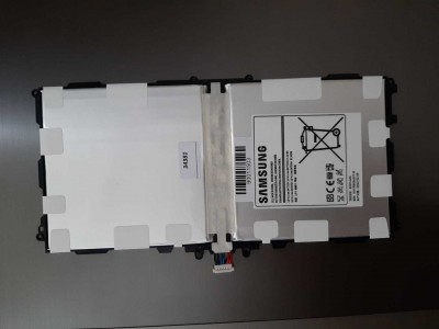

Тоя табулет Самсунг галакси ноте 10 па взе да праи същите мизерии.
Купих батарея - нова от батериленд 70 пари.
Да ама па същото.
Къде има добър сервиз да направят оценка на батерията и да се пробвам да я върна?

Пробвах. Само си затрих времето, защото пак същото.

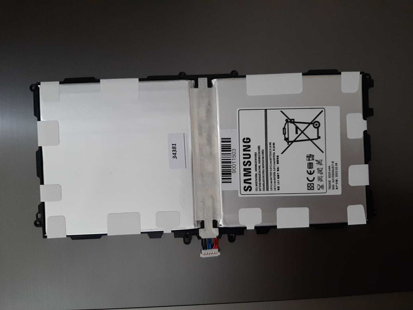

Обаче се сетих, че имам мултицети. Махнах задния панел и меря напрежение на клемите на батерията.
При 100% 4,3V
При над 60% 3,8V
И некъде към 60% гасне и не може да се пусне без да го закача на заряд, а батерията показа 1,4V :shock:
От 100 до 60% с новата батерия издържа към 2 часа. Със старата минути и от ден на ден все по-малко.
Те новата батерия:

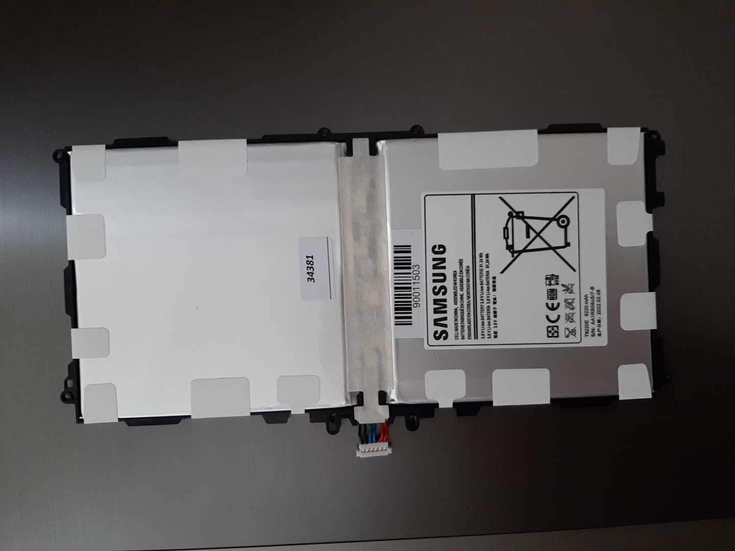

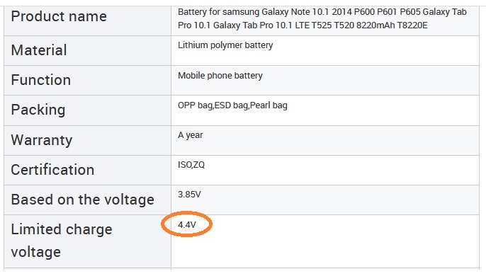

чет окт 06, 2022 9:31 pmtzetz009 написа:
4,3V е много и за литиево-йонна и за литиево-полимерна батерия!
Ама молЪ ви сЪ! Това че във форума спим, съвсем не означава че и онези с дръпнатите очи спят.
Написаното е вярно само в общия случай и трябва да се прилага когато точния модел на акумулатора не е известен.
Полимерните батерии са два вида - добре познатите ни стандартни 3,7V и високоволтови 3,8V
Тези които са HV LiPo 3,8V стандартно се зареждат до 4,35V като абсолютния им максимум е 4,4V
Ако погледнеш снимката на kozl ще забележиш че на акумулатора му пише 3,8V
Демек измерените 4,3V са напълно в ред на нещата.
Това малко по-високо напрежение (дори и тези 0,15V отгоре) осигуряват по-голям капацитет при едно и също тегло и размери.
Нещо много важно при мобилни устройства.
