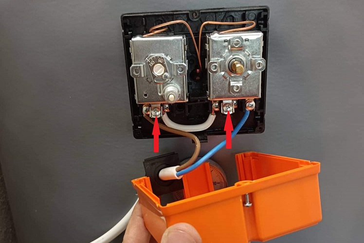

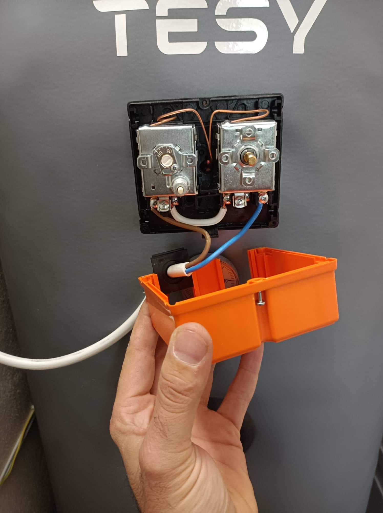

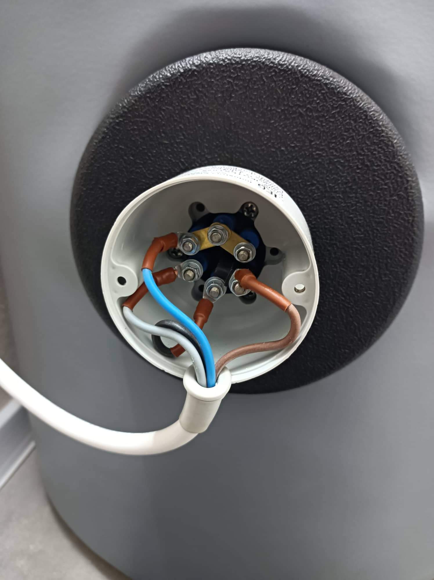

Да и аз скоро се оглеждах в бойлер ТЕСИ за наличности и не забелязах издънка за кабел към короуса. Е и бойлера бе със серпентина и без ел.подгрев, но любопитсвото ми потърси маса към балона.
Това ел.нагревателя ли е? Вързан ли е на звезда за трифазен ток?
То ако е така , вероятно 3х1 кВт. А защо има 3 АП-та :? И какво комутират Т защитата и терморегулатора, фаза, нула или контактор?

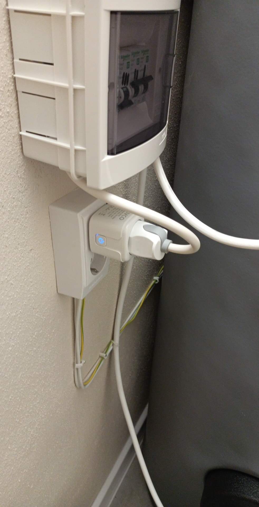

feikot - специалист
Да, ел нагревателя е, монофазен 3х1 кв. и съм ги вързал всеки на отделно захранване, за да мога да определям мощността с която искам да работи нагревателя. За по-лесно и дуракоустойчиво решение използвах АП, всеки по 6А. Единия 1 киловат, втория 2, третия 3. Реално не са така, първия е 1.1 кв, втория 840 вата, третия около 900 вата, но в общи линии прави сборно 3 кв. Наблюдавам ги през този смарт контакт, като сложих и същия на климатика, само дето за бойлера може да се използва в повече освен да се следи консумация, а да се включва и изключва, таймер,програма кога и как и т.н.
Т защитата входира фаза,през нея отива в регулатора и се връща да захрани ел таблото с предпазителите, като там вече решавам на колко киловата да е.
Нямам намерение да го пускам на пълна мощност, първо че дават 10А на Т регулатора, второ не съм напълно сигурен в контакта и трето, основното е, че смятам да го захранвам с ФВ, като през деня си го пускам на 1 киловат и да си смуче от слънцето, вместо колектор към водната риза.
tzetz009 - специалист
@feikot, тези двете клеми според теб за какво са сложени там! Що не ги резна с ъглошлайфа да не ти пречат на монтажа?! Аз лично бих вързал по една жълто-зелена жица там "против уроки" :lol: !!!
received_629495135230558 2.jpeg (89.24 KиБ) Видяна 1913 пъти
:partyman: :partyman: :partyman:
kozl - майстор
Тези клеми не са от основно значене. Трябва стабилна връзка към металния балон на бойлера.
