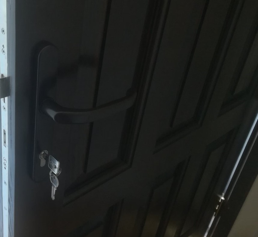

Отностно вратата, подобна на нашата.. в Хьорман ни искаха близо 6000. Вратата е много добра, със сигурност не отстъпва по нищо на Хьорманслата. Аз съм доволен и с кеф си я купихме :) .
Мислих да не задълбавам, ама ме зачопли, каква точно врата поиска за оферта от хьорман ? Моята е Исопро Мотив 700 (термо 65 демек)
resistbody - майстор
пон мар 14, 2022 7:57 pmfeikot написа:
пет мар 11, 2022 8:45 pmПеш написа:
Как 6000лв бе.. ебаси вратата.. цялата ми дограма на единия етаж е 8000лв..
Пеш - специалист
Не съм сигурен за точната цена но ми се върти нещо от сорта на 5500-5600 с дръжки по наш избор.защото тези са безумни за къща..
Като започна с 5... спрях да я слушам. иначе даи нашата дограма е 8 200 на цялата къща :)
На Портадорс Енерджито е 66мм , термо праг и термо каса, троен стъклопакет на прозореца с топъл дист.откапник и RC3 заключване.
PIP - майстор
Заключването при подобна къща няма значение, защото може да се влезе от много по-лесни места. Ползата от два шипа/куки горе и долу, които да уплътняват вратата са всичко, което е нужно и достатъчно дебелина за термно и шумо изолация. И остава естетиката и подръжката. В тоя ред единственото предимство на подобни метални врати е подръжката, но на фона на всичко останало, което имам да лакирам входната врата ми е последна грижа :)
radius - майстор
То и аз това се опитах да кажа, че за къща заключването на входната врата е последна грижа и в този смисъл не е фактор при избора.
Ама ако имам като показания Хьорман,всеки път като си влизам вкъщи, ще търся копчето за етажа :lol:
