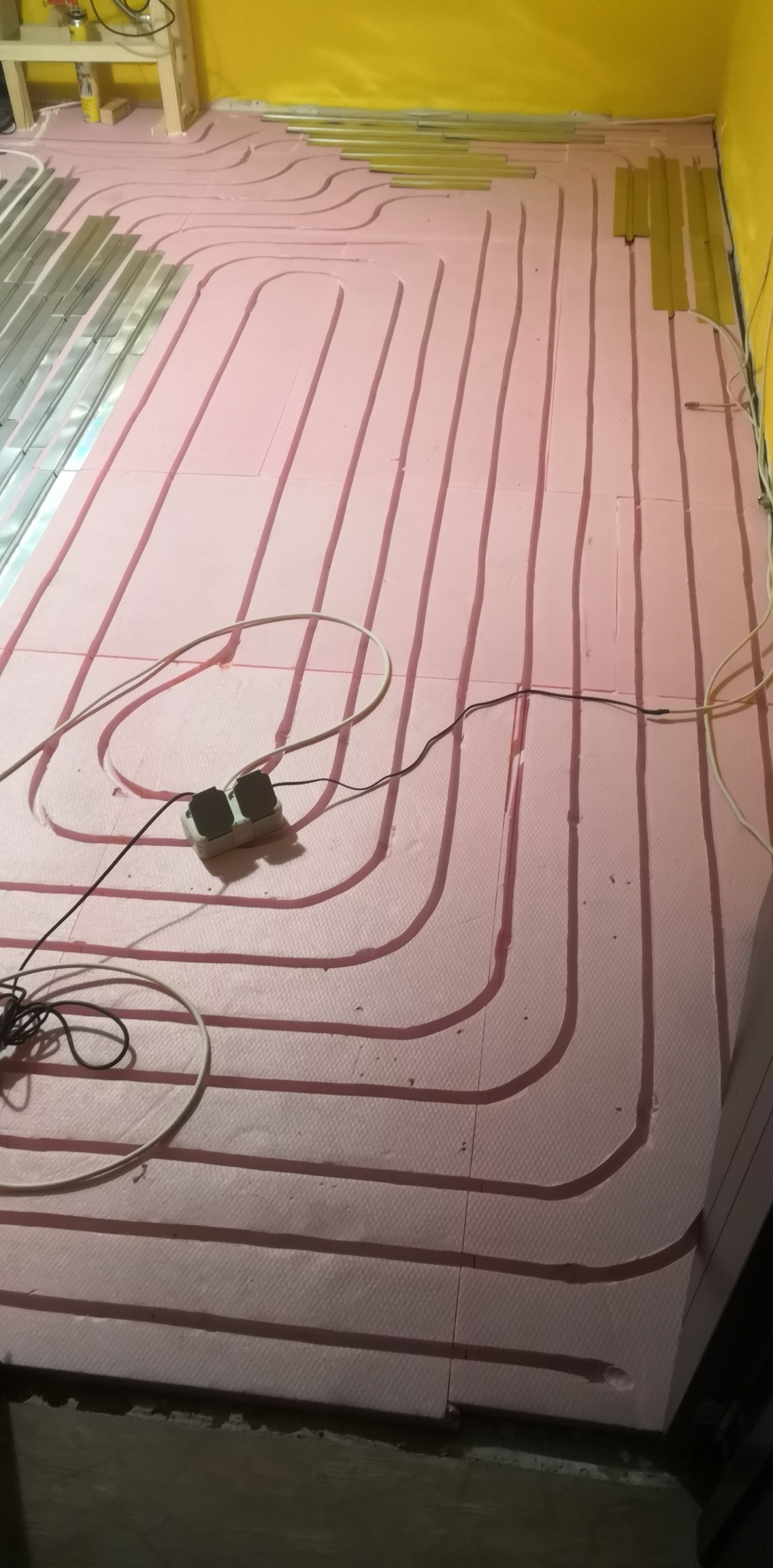

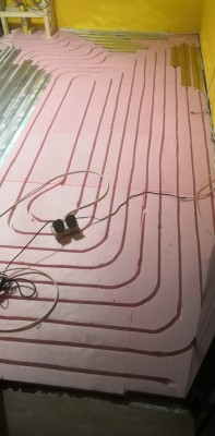

съб фев 26, 2022 10:44 pmVirtex написа:

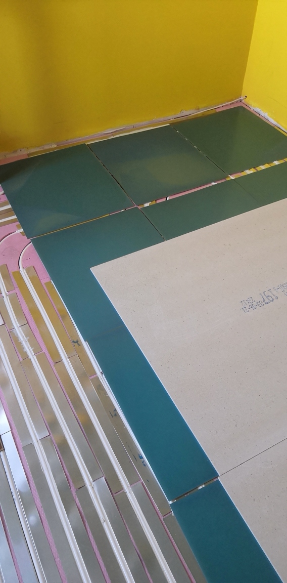

тези снимки лични ли са и как подреждаш тръбите ?
Да, мои са.

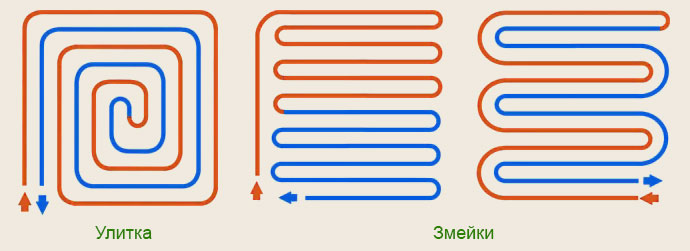

Дали водното е по сух способ или класически няма голямо значение как полагаш тръбата.
Основно има 3 начина : улитка, змейка и двойна змейка. Това са руските термини. На български не съм много сигурен как е най-правилно. Може би спирала и меандър... :?
За мен при относително квадратно помещение най-доброто е улитка, защото най-равномерно подгрява и има най-малко хидравлично съпротивление. При завой на 180 гр много се вдигат загубите
[/quote]

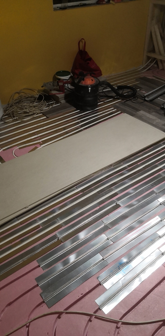

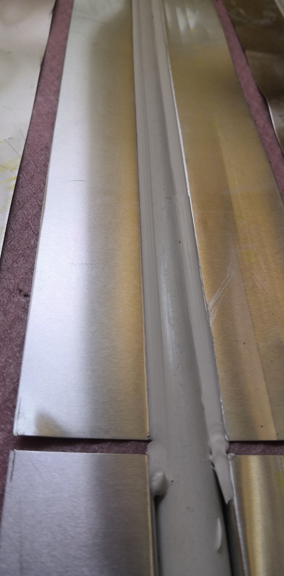

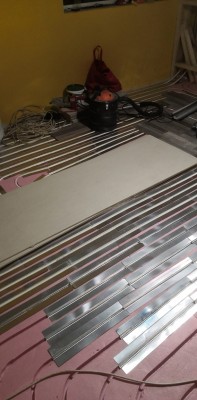

шоп - майстор

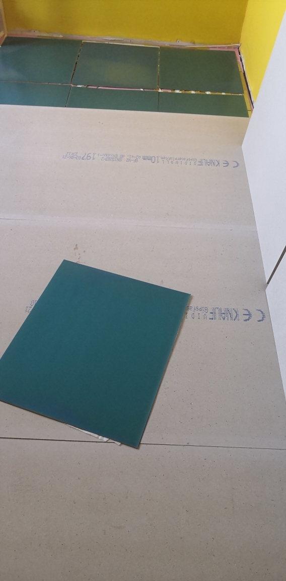

За да няма НИКАКВА зебра дори когато върху пластините директно се слага ламинат аз съм надградил систелата
1 Върху ламелите слагам един слой ал. ламарина. Печатарските плаки са евтини и отлично разпределят топлината
2 Понеже въздуха е най-лошият проводник на топлината-малките празнини между тръбата и ламелата запълвам с най-евтиният акрилен силикон от 2 лв тубата.
За да няма шумове от триене и топлинни деформации между листовете оставям 0,5-1 см луфтове.

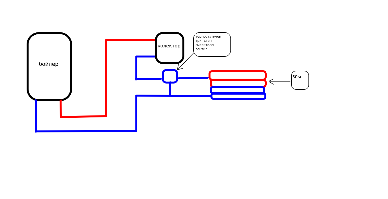

Здравейте , с мой приятел се захванахме да правим подово в банята му . Но стигнехме до момента със свързването на подовото към съществуващата система/ котел. И тук възникна спорът . По-долу е схемата по която е планирано да се свърже,но ме притесняват следните неща .
1. Не трябва ли да има след трипътника циркулационна помпа , защото трипътника ограничава притока от колектора .
2. Какво става като водата от колектора се върне на по висока температура от заложената , спира циркулирането на водата на цялата система.?
3.Не трябва ли преди преди трипътника да се добави някакъв вид байпас за да може водата да циркулира когато трипътника е ограничил притока.

feikot - специалист
Ще му запали табаните в банята, ако инсталацията му е с радиатори и работят на 60 градуса. За да работят двутемпературни системи включващи подово и радиатори примерно, трябва да има смесителна група с допълнителна помпа и термоглава, която да ограничава притока на по-гореща вода в подовото. Този трипътник евентуално ще върши тази работа, но трябва да има помпа след него,защото като затвори ще спре да циркулира водата в подовото.
Ако обаче отоплителната му инсталация е нискотемпературна (конвектори или преоразмерени радиатори) и работи на 35-40 градуса, може да се жертва да го върже директно на колектора и да пробва да ограничи дебита с кранчето
благодаря за бързият отговор .
Има термостатичен трипътник смесител , на схемата обаче не се чете . :)
