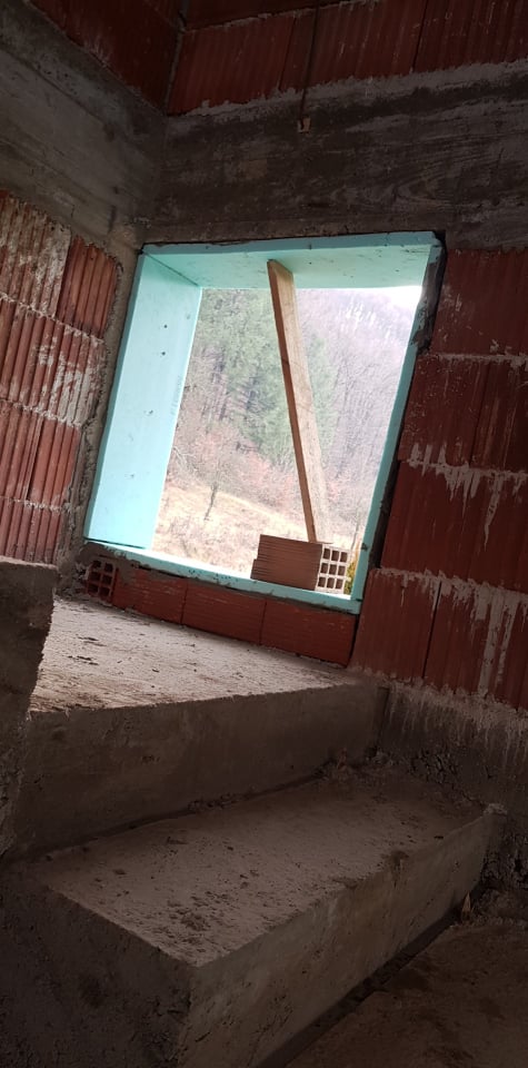

Преди това сложих 3см фибран по отворите на прозорците

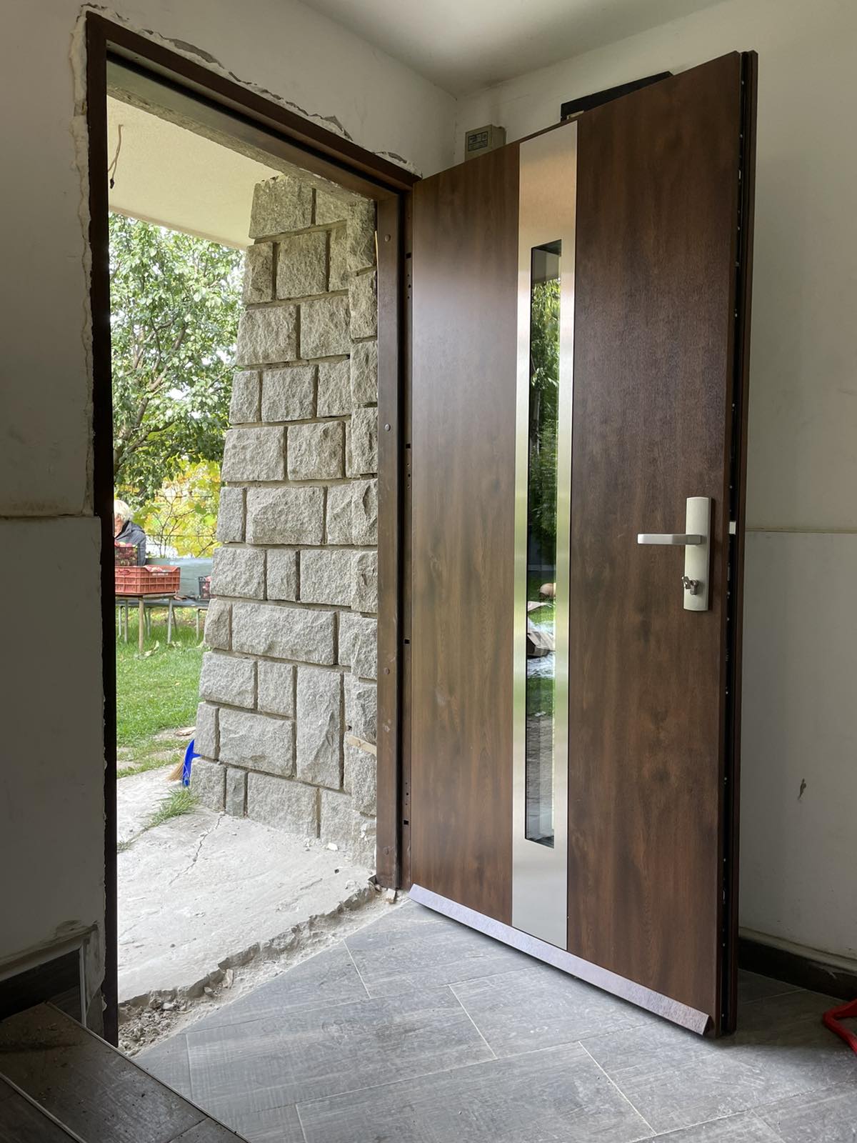

Също така поръчахме и входната врата - спряхме се на Porta Door energy цената е 2800лв без монтаж и доставка ( ще трябва да си я взема от София)
Би трябвало да изглежда така:

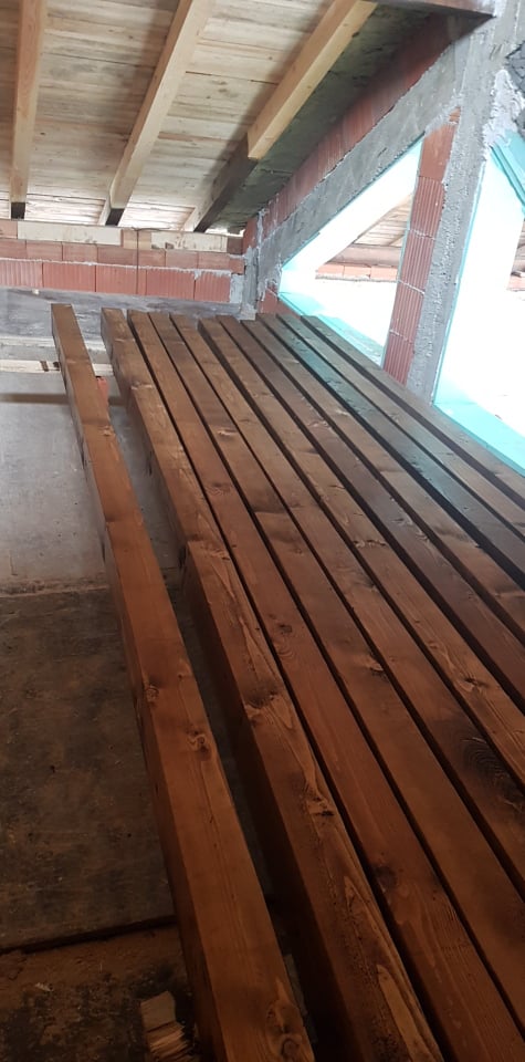

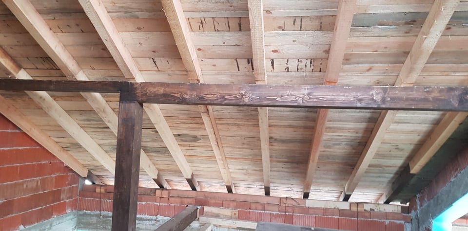

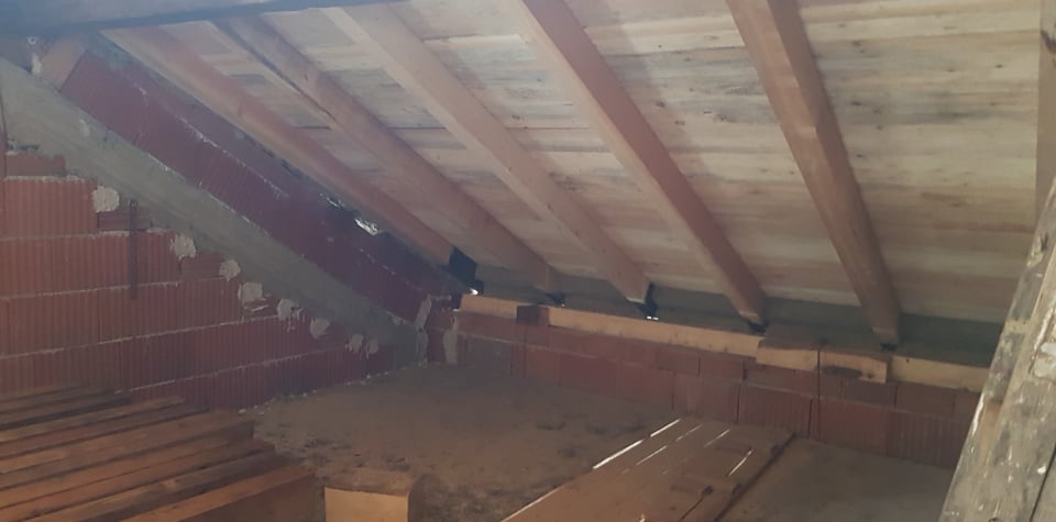

Миналата седмица дойдоха гредите за покрива над холната част , боядисахме ги в същия цвят и предстои да ги поставим. Идеята е да стане отвор 28см от който 10 см ще са с каменна вата 50кг + 10см минерална вата и да остане около 6-8см видима част от гредата. Ще се затворят с паропропускливо фолио и гипскартон.
Ето и ватата, която избрахме
Минерална вата Knauf MPN PLUS 2×5см
Каменна вата Knauf Venti 10см
Здравей,това с фибрана го чух и аз,да те попитам нещо като термо мост ли правиш така с фибран от вътрешната страна.Също не е ли проблем за монтажниците на прозорците ако го има тоя фибран отвътре ? Благодаря ти,изглежда чудесно всичко,поздрави и само напред

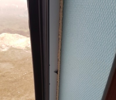

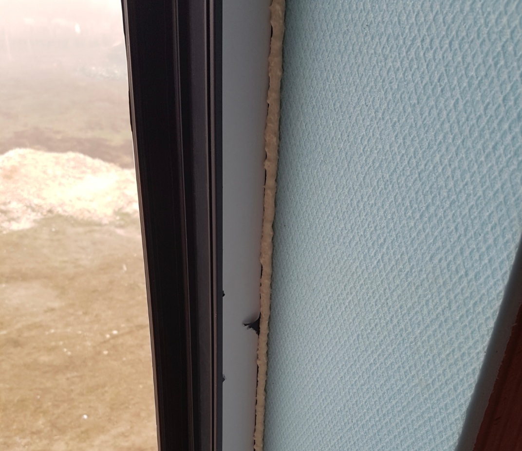

Не правя термо мост, а точно обратното. С полагането на фибран 2 -3см навсякъде съм чел, че се предотвратява появата на термо мост. Мит или не, реших да го направя. За монтажа няма никакъв проблем, Дограмата ще има по 1см от всяка страна, самата дограма се завинтва към стените.
nelina_london - специалист
Най-вече за нивелиране на отвора е,за да може дограмата да се направи само с 0,5 см по-малка от всяка страна,съответно и пяната да е по-малко.
Обаче, имам големи съмнения за фибрана отдолу на отвора.. :? Бяхме инструктирани там да не слагаме.
Пяната е топлоизолация.
Изолатор е и то добър,но като дойдат и ти вземат размери на ненивелиран отвор и ти праснат после по 3-4 см пяна,трябва да се обърне с нещо отвътре,а когато пяната е малко,може да минеш само с мазилка.Лично за мен, с фибрана предварително става по-лесно и по-чисто като изпълнение,ако изпълнят и дограмата както трябва,разбира се.

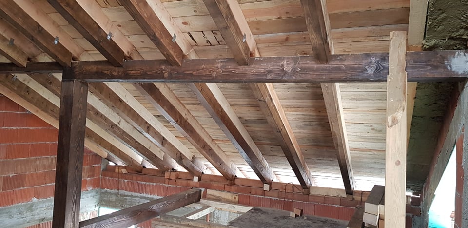

Пеш - специалист
Въпреки студа, работата кипеше през уикенда :)
Успяхме да качим всичките 18 греди на покрива, като трудното беше да хванем точните ъгли за да паснат идеално , защото ще се виждат както и точната дължина. За целта работихме с раздвижен ъгъл и зеге с нож 20см. ... толкова от 2-ма "компютърджии" :lol:
Завихме към 6-7 винта 25см на греда + 2 планки, реално доста се презапасихме, защото гредите толкова плътно влизаха че им трябваше нещо което единственно да ги държи да не тръгнат наляво или надясно.
Следваща стъпка ватата...

nikolov333 - майстор
"Миналата седмица дойдоха гредите за покрива над холната част , боядисахме ги в същия цвят и предстои да ги поставим. Идеята е да стане отвор 28см от който 10 см ще са с каменна вата 50кг + 10см минерална вата и да остане около 6-8см видима част от гредата. Ще се затворят с паропропускливо фолио и гипскартон."
Усложнил си си работата с гредите защото така ще е трудно да се обработят участъците между тях + многото рязане и конструкция за картона, а и пароизолацията няма как да е цялостна..тоест ще е само на участъците между тях.. Според мен сега сложи 28см изолация и гипскатрон така, че да затвориш всичко в една равнина и да монтираш картона на цели листове. Обработи го и залепи върху него гредички за декорация, ако държиш на тях. Ще стане по-добре изолирано и ще си спестиш много допълнителна работа. Плюс това като го направиш равен тавана може да решиш, че и така ти харесва и да ги демонтираш след време ще си имаш една равнина, а и с 30см изолация ще е много по-добре.
P.S.Реално гредите не ти трябват там и в момента, понеже само тежат и ще пречат за монтажа на ватата, въпреки че си ги сложил, но без тях щеше да е по добре, ако сложиш само конструкция за картона..
