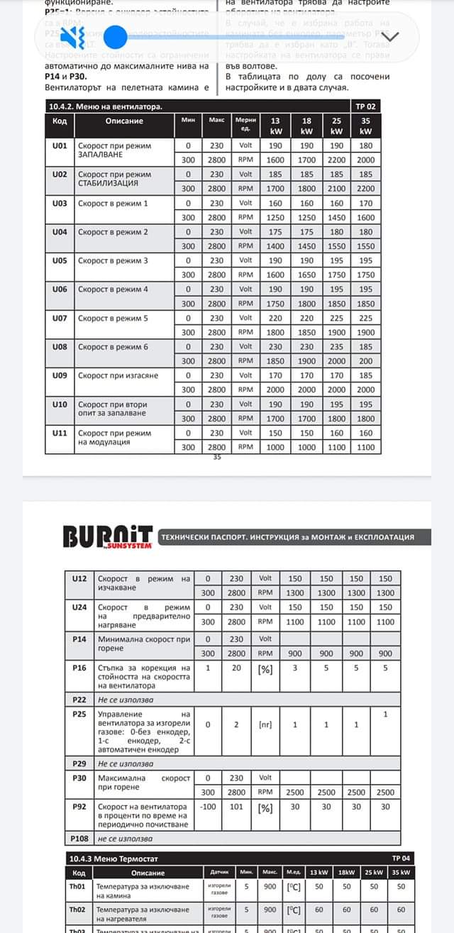

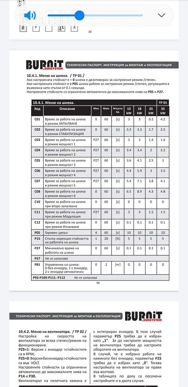

вт дек 14, 2021 11:42 pmMihail86 написа:
Някой да има настройките на бърнит адвант 18Кв
Благодаря предварително
[-o< [-o< [-o<

Mihail86 - помощник
ср дек 15, 2021 8:43 pmGENEZIS написа:
ТАКА приятели и пострадали като мен от грешката да си купите ... и да дадете парите си за това недоразумение наречено б¥¥¥ рнит .... сегта ще ви обясня как закупих наи скъпият и на " хубав ,, вариянт на тази за мен простотия измислена от някъкъв пиян и безработен идиот ... така преди 1 месец закупих за близо 4000 лв този отпадък за вторични суровини който съдържа едно моторче на шнека една умряла запалка малко ламарина са контейнера в който сипвате пелетите 3 евтини датчика закачени с свински опашки две метални тръби и една помпа която може и от вторични суровини да си я закупите .... работи 20 дни и започна да дава само грешки не работи пуши и ако някой се прецака да я отвори за да провери какво става ЩЕ ВИДИ надробени пелети във вътрешноста на това ламаринено изделие дето някой го е правил в часът по труд и творчество .... пълначнато отделение е запълнено със силикон защото този пиян тип дето я е измислил не е сметнал правилно размерите на скапаната ламарина дето е около не повече от 10 лв .... за да не ви обеснявам как пумярите искат 130 лв за първи пуск и даже и да ги почерпите и за да не ви обеснявам как комина ще кажат че е на 3 см на ляво от изискванията им как помещенито дето сте я инсталирали е на северозапад и леко има северен полъх на вятъра ..... ще ви спестя подробносните за атмосферното нялягане и чупките в комина .... и ще ви кажа едно ... никога АМА НИКОГА не си копувайте тези не добре измислени боклуци ..... и ЗА БОНУС ЩЕ ВИ КАЧА НОВАТА НАЙ НОВАТА ИНСТАЛАТОРКА КНИЖКА ДЕТО ВСИЧКИ Я ТЪРСИТЕ ... НЕ МЕ ПИТАЙТЕ КАК Я НАМЕРИХ С МНОГО СКАНДАЛИ И СУ МАЛКО Б.....ООО..... опитвам се да ви кача инсталаторската книжка пише ми че файла не може да се качи опитвам се да ви кача снимки от мизерията която закупих файлът бил голям .... тоя фрум да не го е създал некой дето е от техната фирма ?????
Ако можеш я прати по Вайбър на тел 0896855046

bu4o - напреднал
ср дек 15, 2021 10:38 pmMihail86 написа:
ср дек 15, 2021 5:50 pmbu4o написа:
[-o< [-o< [-o<
Давам и тел за връзка 0896855046
Колега можели да ги пратили всичките настройки подробно че не са всичките
Ако не нахално
Само тези имам.
Останалите параметри ги взимам от инсталаторската книжка на старото управление.
Mihail86 - помощник
ср дек 15, 2021 11:09 pmbu4o написа:
Ако не нахално
Само тези имам.
В нета ги има
Но не ги отваря
Абаси тайните настройки за тая печка скапана
