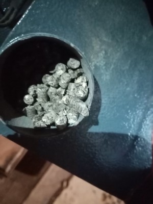

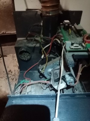

Здравейте колеги. Имали ли сте случай при който на горелка Грейко RB 20 да се запуши с пелети металният кожух на който е хванат вентилатора. От там ми дава грешка препълване..Възможно ли е там да е влязла мишка и тя да е пренесла до там пелетите? Или е някъде другаде проблема?

Благодаря за отговора. Сега свалих и изчистих лапата на горелката. Нямаше буца, но имаше нагар. Сега ще наблюдавам ако пак започне да се пълни там ще търся шнек вече.
