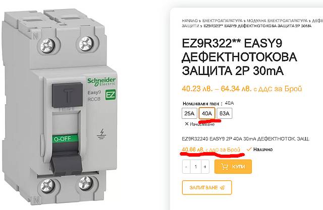

С 2 леви - специалист
Бих взел това:
От тук примерно: ЦЪК!
