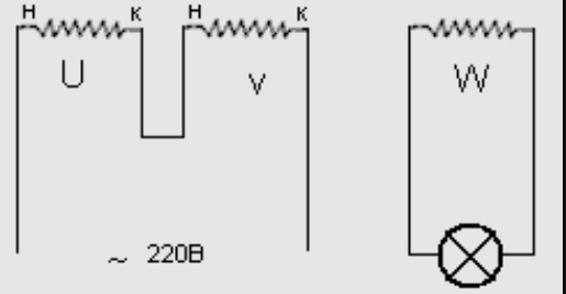

С мегера ... ако "допълнителният" ток е от пробив към корпус или между секции, то той ще протече и при пробата с пробната(ите) лампа(и). Предполагам знаеш за двете последователно за 400 V. За "междувитков" пробив ... отиваме към бобиньор. Но при тези симетрични токове - едва ли.

и на триъгълнок ще работи. Една от намотките е с разменени краища. Опитно най много от третия път ще разбереш коя ако ти е сложно с траф и мултицет.

Hoвoceлckи - майстор
При разменени чифт краища (н.к.) двигателят няма да се развърта безпроблемно и на звезда. Още по-малко е възможно токовете да са еднакви.
Както казах, не е нужен(задължително) траф за определане "начало/край". Даже и крушка във "вторичната". Токовете в "първичната" са осезаемо различни при свързване "начало с край" и "начало с начало". Ако се замислиш малко над долната схема ще разбереш и защо твърдя, че няма как токовете да са еднакви :wink:
krasi92 - майстор
може би ще се разочароваш но на звезда ще си работи. И токовете никога не са абсолютно еднакви. Да напомня ако можеш да обясниш защо при звезда има значение дали мотора е захранен през началото или края
Не си спомням да съм писал точно това. Както и че токовете са АБСОЛЮТНО еднакви!Ти като незнаещ ли питаш или като заяждане с цел изпъкване? Валентино ми каза, че греша и толкова. Ти обаче драпаш. Всъщност ти как точно определяш кое е начало и кое - край? Отговори ми на тези въпроси за да знам как точно да ти отговоря и аз. Видимо имаш пропуски в теоретичните си знания за трансформаторите/двигателите. Затова простичко ти предлагам да пробваш да обърнеш посоката "начало/край" на една секция на работещ в звезда двигател и да споделиш резултата. Най-вече съотношението на токовете.
