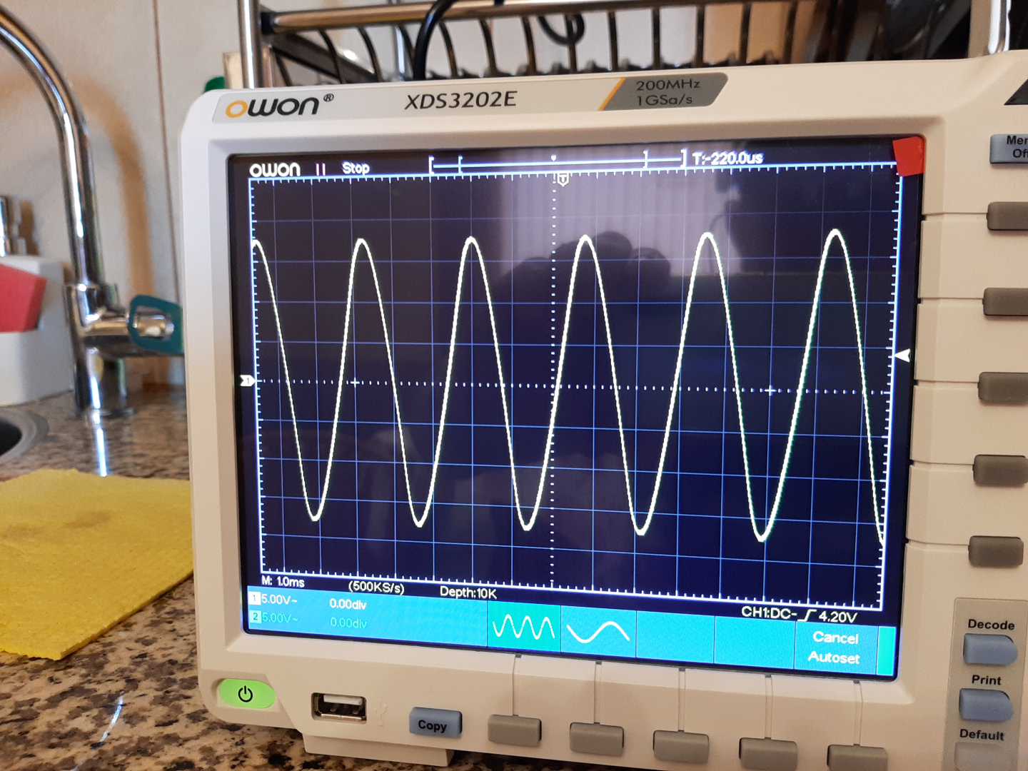

Отдавна имах намерение за придобиване на модерен осцилоскоп (допотопно дъртия се скапа) та са по нужда грабнах некакъв наличен. Да ама пак несъобразителност от моя страна доведе до късо на захранващото напрежение 5V, защото масата на пробника е свързана със защитния проводник. А в моя случай се оказа нулата на масата на пробника от осцилоскопа, а в платката нулата се оказа свързана с +5V, а аз като закачих пробника съм окъсил плюса и минуса на 5 волта. Изчезна захранването на платката и всекави индикации по нея угаснаха, но като откачих пробника всичко светна и програмата заработи без зацикляне :shock: :shock: :shock:

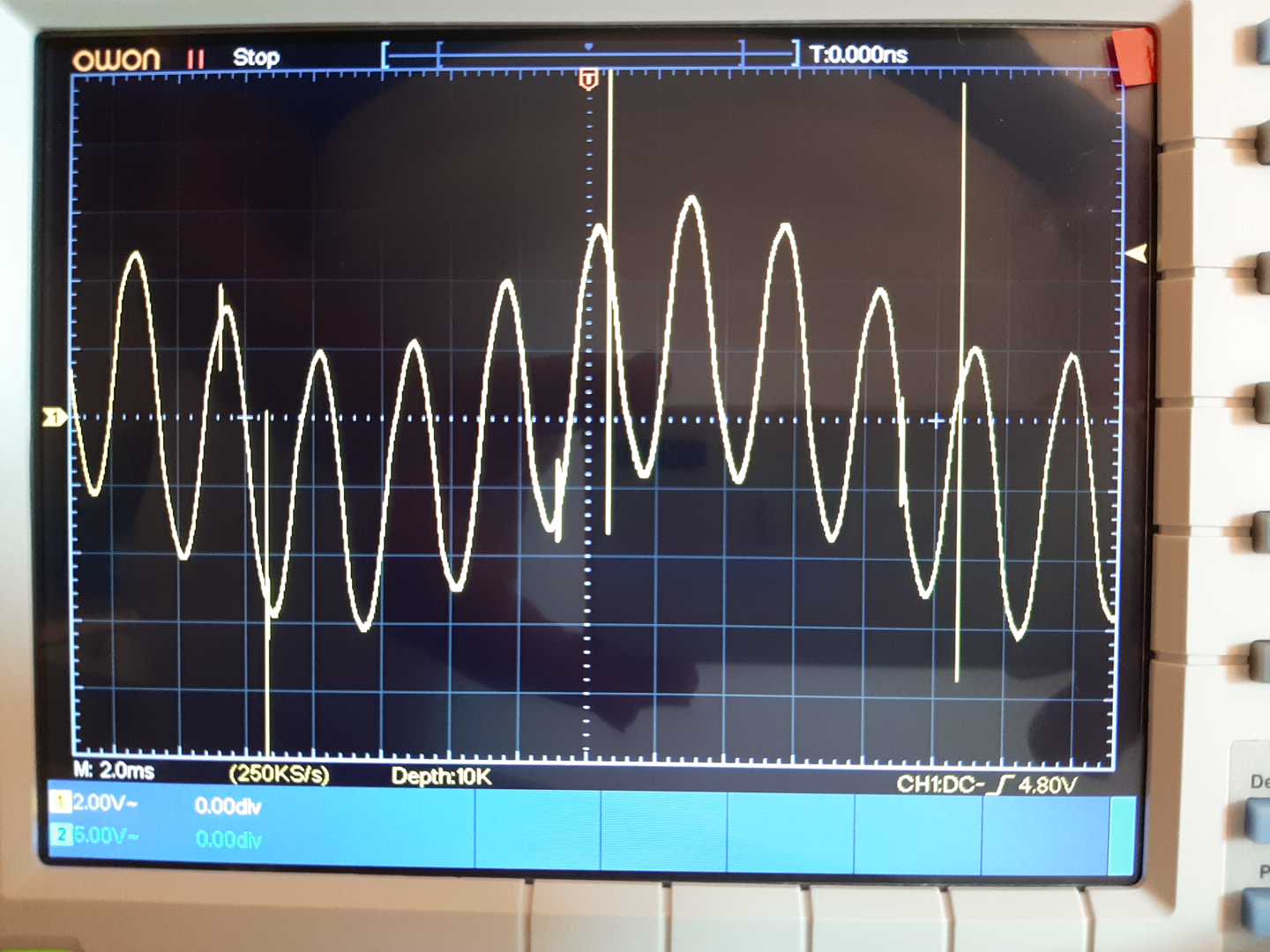

След като разкачих защитния проводник от кабела на осцилоскопа все пак успях да сваля няколко диаграми.
На захранващото напрежение 5V:
На тахогенератора откачен от платката, честотата е към 360 Hz:
Тахогенератора на платката - закачен. Същата честота но модулирана с мрежовата честота:
