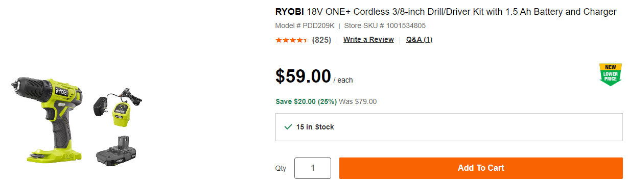

Попитах само един познат какво е по-практично, макар че вече бях решил да е с патронник, а не както импакта. Зад гърба си имам вече 1 скъсан 6Х80 винт защото спрях малко преди пълното му затягане, а после реших директно да го дозавия.
Попаднах случайно на марката покрай търсенето на акумулаторен тример - за сега съм много доволен и от двете придобивки.
preslav
- Мнения: 5370
пет юли 02, 2021 7:33 pmLisko написа: Честито и на тебе! Линка дето си дал е без батерия, тримера не е ли с 40 волтова батерия?Тримерчето е с 18V/2Ah батерия - стига за половин час работа.
Нашите го дават на примоция (с малка батерия и зарядно) за $59 което с данъка идва $66, което е 88 лева.
