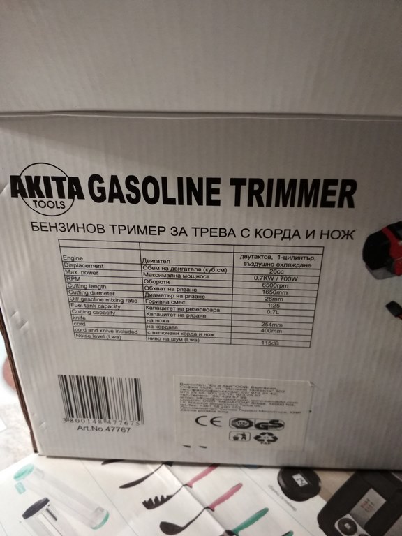

vlax - майстор
съб май 08, 2021 8:31 pmТрифон П.Трифонов написа:
Може ли да позная?
43?
Още на ппъв поглед се вижда, че разстоянието от кормилото до главата е почти едно и също, а какво ти стърчи от гърба едва ли има значение. По скоро би било неудобство, щом стърчи повече.
Трифуне не позна. 26
Сега се разтърсих за стари снимки.Даже била по-слаба.Ей подредена къща съм. :-D
Soviet_Soldier - специалист
Кубатурата ѝ е каквато очаквах, но странно ниски обороти са ѝ настроили, ако въпросните 6500 са максимални.
Най-вероятно са направили по-къса тръбата на FS-55 за да се ползва същия трос, като за FS-38, плюс това, колкото по-дълга е тръбата, толкова повече вибрации има с тоя трос. Отделно FS-55 е проектиран да е възможно най-евтин, и материал икономисват, пък и при него напълно отсъства, каквато и да е било система за гасене на вибрациите, за разлика от китайчето. В китайската коса тръбата не е директно към двигателя, като при 55-цата, а в конуса на съединителя има нещо като гумен амортисьор, който гаси частично вибрациите от двигателя. При китайските вала е железен монолитен, а не трос. Конструкцията дето са взели китайците е хубава, не е най-бюджетната, въпросът е да са вложили читави материали.
Аз като настройвах моята коса ми се стори малко къса, някъде 10см плюс да беше и щеше да ми е идеална, но тук е въпрос на ръст. Като е по-къса е по-лека, но по-дългата се завира по-навътре под разни дръвчета с ниски клони, и като я движиш по голям обсег имаш без да се местиш.

Нормално е. При сходен обем, китайките са по слаби. Затуй и предположих 32, понеже били със сходни параметри, но то все са си слаби. За домашни цели щилката е перфектна.
