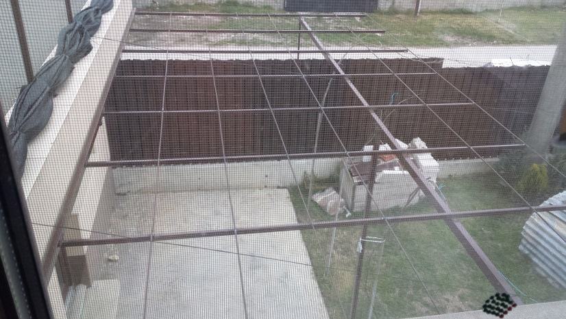

..kr1100, разбирам и твоята позиция за теловете, но предпочитам железа. Търся и естетика, а провиснал тел не ми се връзва :wink: . А да можеш да се провираш между тях, означава, че са отпуснати. Друг момент е, че на 2,75 нямам много мегдан да се провирам още по-нависоко.
Не са провиснали теловете , но се поддават на разтягане за да се провра. 2,75м ми се струва високо за асма - по-късно зреене. 2,25-2,40 м макс. Всеки си решава сам. А има и стълби .
radius - майстор
Решено е от ситуацията. При витрина на 2.40 няма как да съм на 2.20. Тераса на 2.60 и т. н.

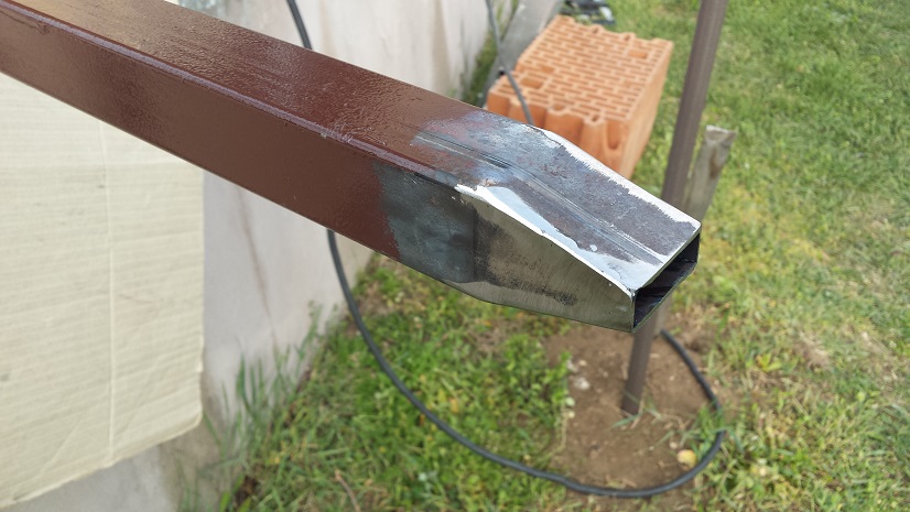

Работи се бавно и качествено, особено първото. Единия е готов 95,8%, другия остават напречните пръчки от N8. Ето как се подпира профил 20мм с такъв 40мм :oops:
