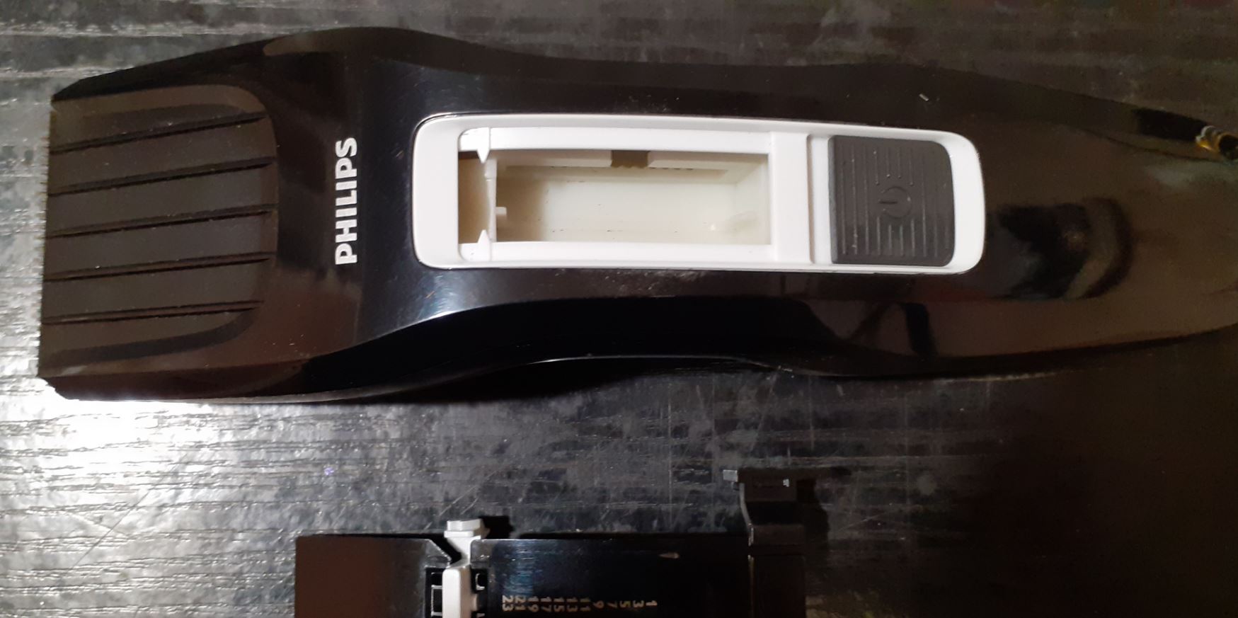

Здравейте майстори, машинката работи, но не подстригва. Поразглобих я но не разбирам проблема, двигателя върти а няма вибрация, която да раздвижи ножа. Моля дайте идея за ремонт или да я пиша умряла и нова...

Някъде по средата на клипчето е отговорът.
Може би
Lisko
- Мнения: 3094
нед апр 04, 2021 6:44 pmstotir написа: Пфу! Намерих и други подобни отговори. Разбирам, че при сваляне на ножа е "отлетял " някъде ексцентрика. Ще трябва да се ходи в сервиз, в нета успях да намеря резервната част само в някакъв украински сайт. Алтернативата е нова машинка май...Пробвай Wahl. Нямам никакви оплаквания.![]()
