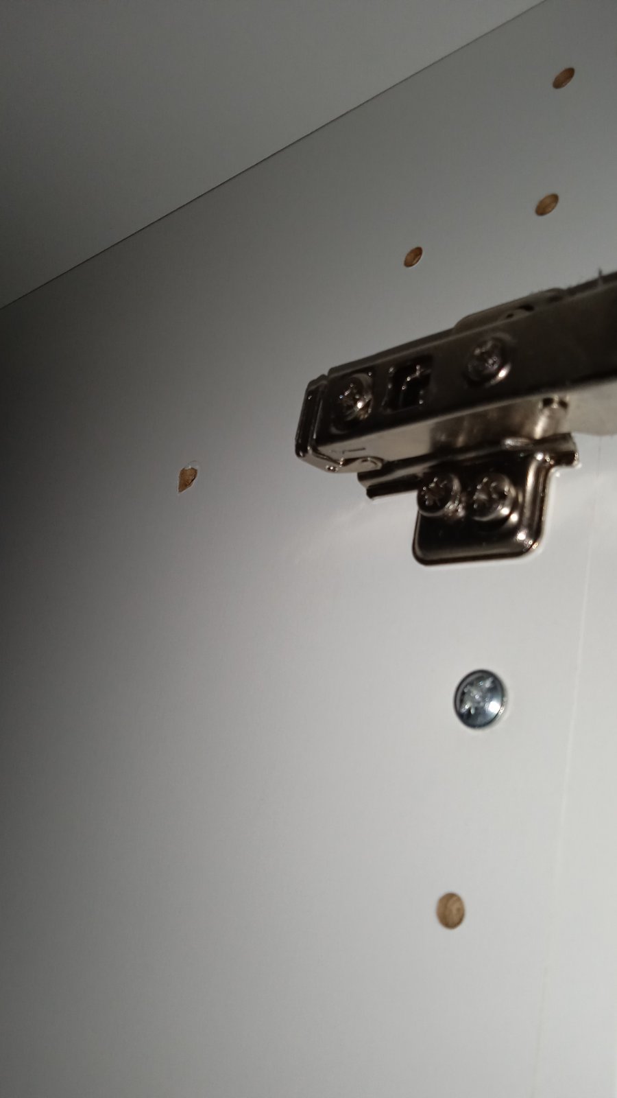

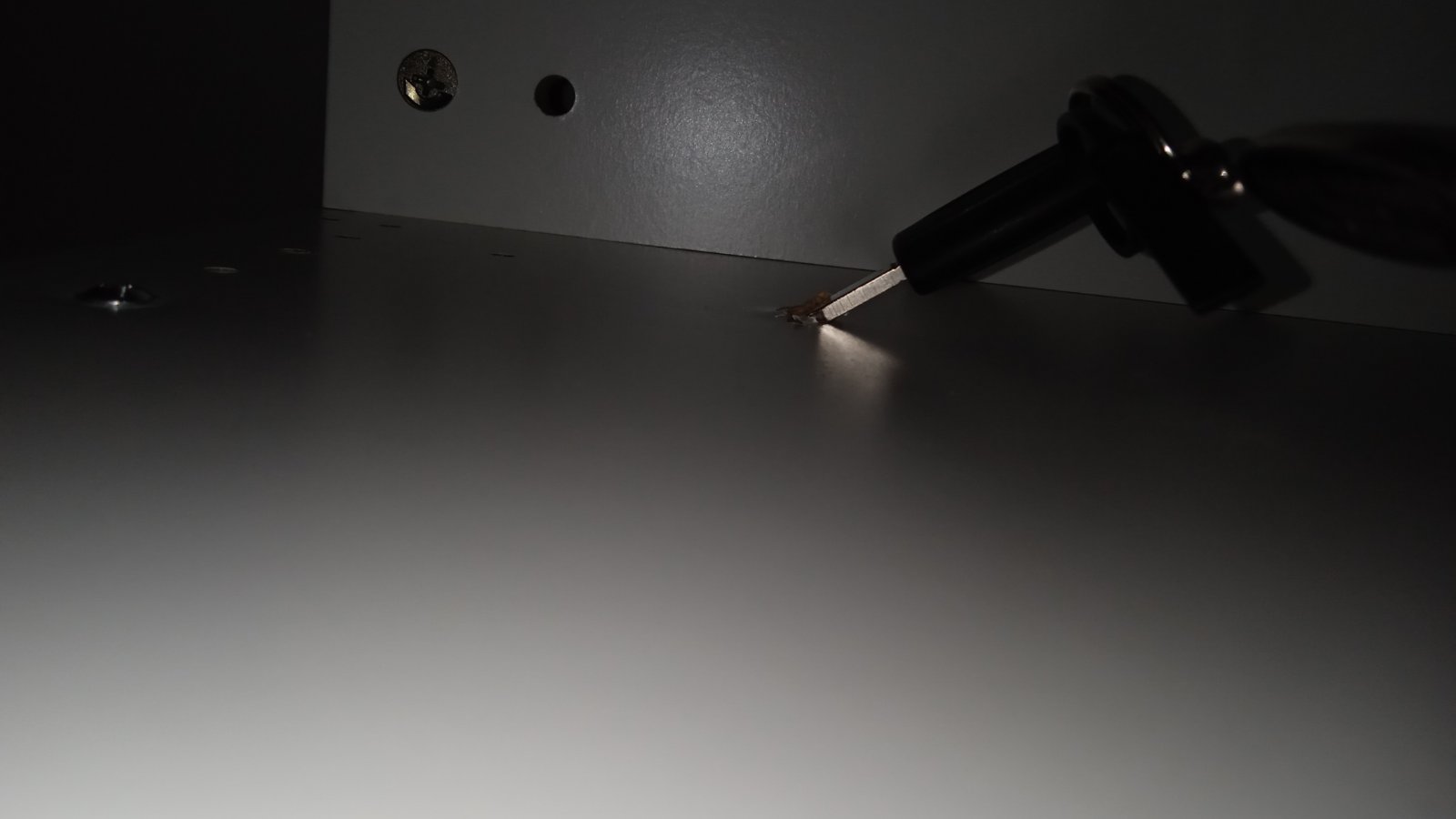

тази дупка където е забит ключа и насрещната и в ляво от пантата ги направих по погрешка с цел да свържа двата сандъка на гардероба. Намират се извън линиите на техните готови отвори и са извън зоните с ПДЧ. Там още при пробиването, а и като започнах да навивам винта във втулката ми се проясни материала :)

няма проблем да се направят собствени рафтове в гардероба който съм снимал. Първо тези отвори са само за винтовете които се дават за пантите на Икеа, може да се намерят и от другаде мисля. Могат обаче да се навият носачи и между тях. Те са в три вертикални пояса от ПДЧ.

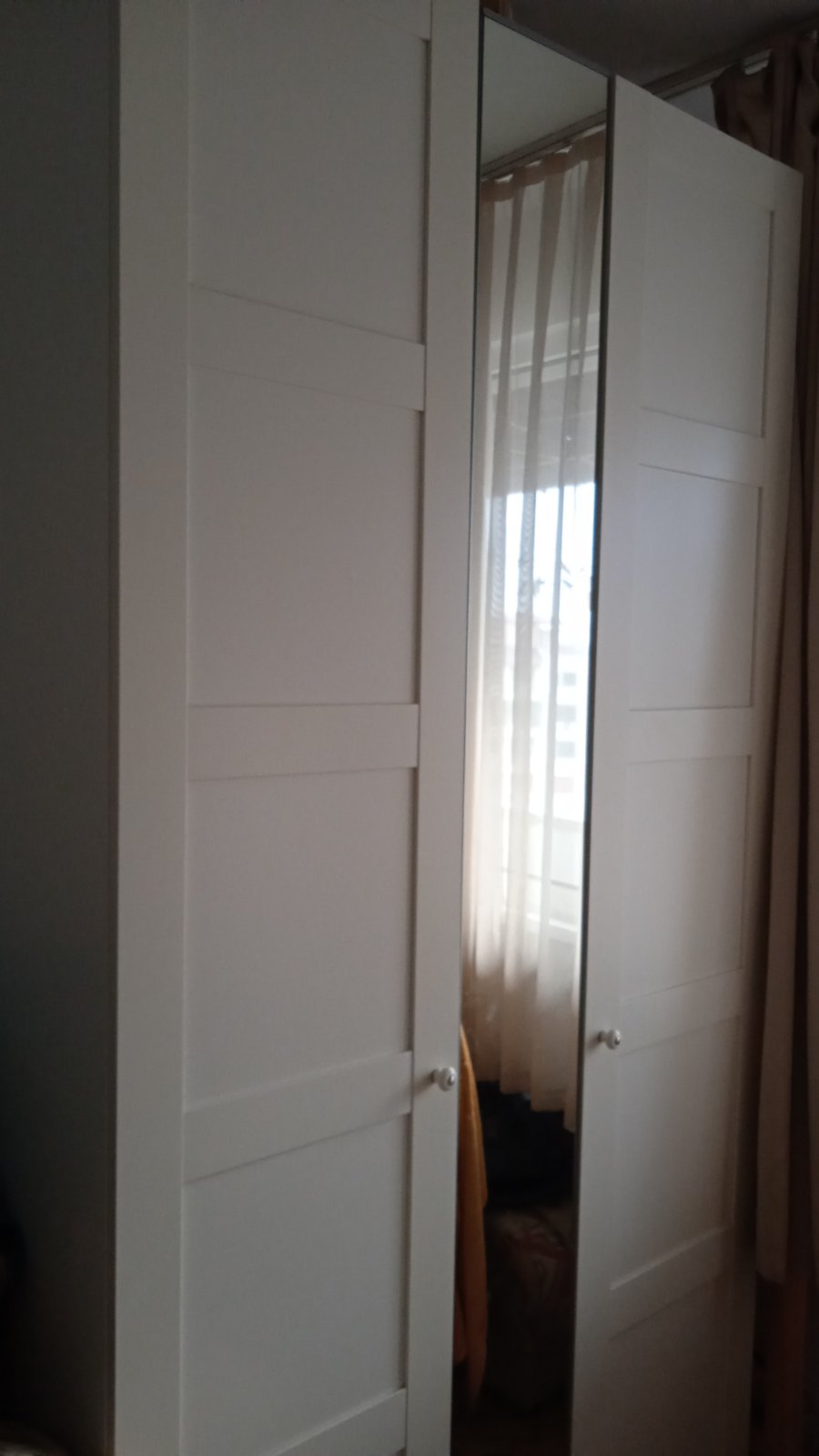

Това е гардероба и е PAX :)
Пчелната пита не звучи на кухо.
