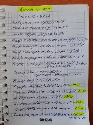

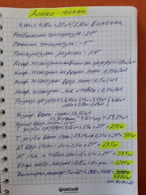

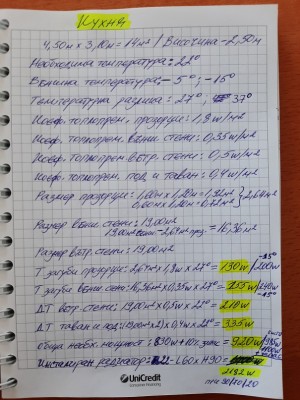

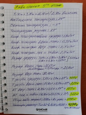

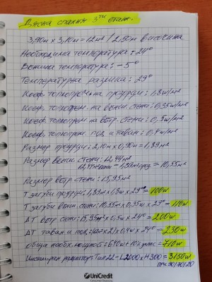

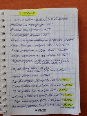

Здравейте, отдавна следя форума и виждам, че е изключително полезен за всички ни. Дойде време да сменя пелетите с газ и реших да се консултирам за няколко неща с Вас.
Живея в Пловдив в еднофамилна триетажна къща с външна изолация 5см и алуминиева дограма с обикновен двоен стъклопакет.
За изчисленията на съществуващата ми инсталация, понеже изобщо не се бях сблъсквал с това досега се доверих изцяло на опита и практиката на майстора.
Отоплението в момента е с пелетен котел 35kw , метални радиатори Тип 22 , без бойлер.
Първи етаж се състои от коридор, кухня, хол, баня, тоалетна и перално помещение - около 50кв м
Втори етаж се състои от три спални, баня, тоалетна и перално помещение - около 52кв м
Трети етаж се състои от две спални - около 30кв м
Вътрешно стълбище - 60куб м
Това, което обмислям да направя е да се монтира едноконтурен газов котел и 200л бойлер със серпентина.
Ще кача изчисленията, които сам си направих понеже чувам и чета, че при газта трябва всичко да е добре разчетено за да не се учудваш после от високите сметки.
Това, което искам да Ви попитам е:
1. Котел с каква мощност ще ми е необходим ?(предлагат ми-Vaillant ecoTEC PLUS VU 246/5-5 ; Bosch Condens 7000iW 24/28 ; Viessmann Vitodens 100
34,9 kW ; VICTRIX 24 kW TT Plus)
2. Кой от всички предлагани ми по горе котли е за предпочитане ?
3. Радиаторите не са ли много презапасени с мощност?
4. Какъв бойлер и с какъв размер серпентина да търся ?
5.Къде е по добре да се монтира котела - в изба или в барака, която не е добре "опушена"

Ето и останалата част от стаите

speka_rs - майстор
Аз съм за Боша.
Едноконтурен или двуконтурен? Горе пише, че се е насочил към едно, с 200л бойлер, а долу е посочил и Боша, който сякаш не е такъв.
За посочената квадратура, етажност, топлоизолация- 12-14 киловата котленце.
За да не си помисли някой, че това е прекалено малко, напомням, че 14 киловатов котел може да изгори 38 лева за денонощие, за месец.....сезон.....Който иска да смята как топли и дали е съгласен да плаща толкова!

sokolov.91 - майстор
С тия умрели радиатори и с тия занижени коефициенти на топлопреминаване сметките изобщо няма да излезнат.
В 15 квадрата стая 1 метър радиатор... :|
