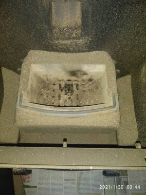

Зацапването на стъклото се дължи на движението на газовете в камерата.
Конструкцията на кошничката има отношение по проблема, но минимално.
Поне не е решаващо.
Има обикновени "дървени" печки, които не цапат стъклото. Намекнах за това, но за някои проблемът трябва да има сложно обяснение.
Шлакът си е от пелетите. Не си струват огромните усилия, в търсене на настройки, за минимално (никакво) подобрение. Евентуално в ретортна горелка.

Шлакът си е от пелетите . Явно така ще се окаже.
kaptagona - специалист
По твърда и тежка пепел. И явно не може да я издухва защото усилих вентилатора на всяка степен с по около 200 оборота.

Шлака или пепел
Е, явно по тежката пепел прилича на шлака, освен ако не трябва да е свръх тежка, за да е шлака.

Колега снимай ми кошницата как бяха отворите заводско, че съм забравил. Аз правих някои допълнителни, други запушвах за да постигна оптимално обдухване и да ми държи чиста кошницата с дни дори и на клас Б пелети

Шлаката става на твърди бучки а това си е пепел.
