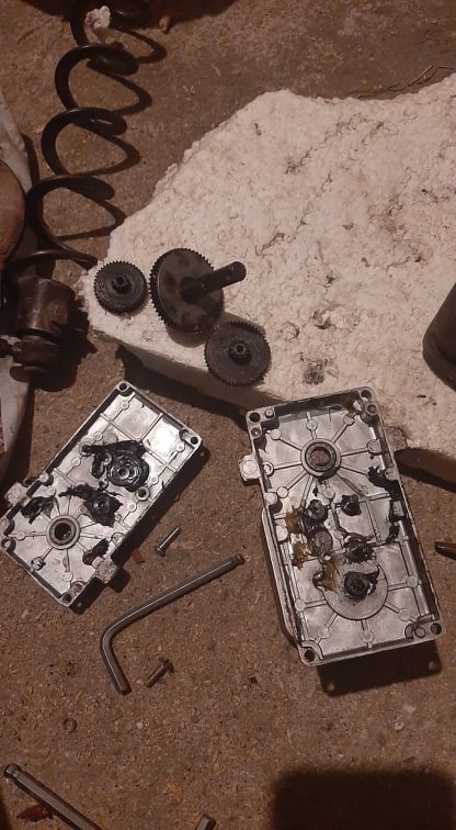

Преди малко направих почти невъзможното- човек ми звъни от Италия ,че не му работи горелката в тях .Отивам и констатирам ,че големия шнек не работи ,мъчи се нещо мотора и тук там ръмжи нещо.Свалих го и го разглобих ,зъбните му колела изпадаха и бяха с изронени зъби.Добре ,че преди време е сменял мотора на малкия шнек и се търкаляше там ,от двата редуктора сглобих 1 .Събрах нещата и заработи ,от няколко дена мръзнели ,8 гр показваше водата в котела.
Последна промяна от filmatoplo на ср яну 20, 2021 7:07 pm, променено общо 1 път.
