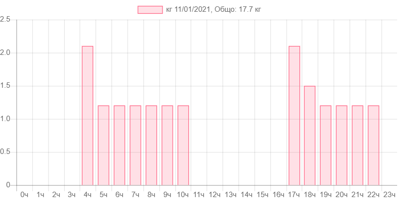

пон яну 04, 2021 6:04 pmpechkata написа:
Това се случва когато забравя да натисна таймера... :-D
И по долната графика можеш да разбереш колко време държат главите затворени... :idea:
4-ри часа пауза с глави? Може, ама на пролет.... не през декември.
pechkata - специалист
пон яну 11, 2021 2:16 pmmorfei1 написа:
:shock: :-D Със повече от 6 часа пауза... :supz:
И тази графика се получава при почистен котел... :idea:
изтеглен файл (16).png (21.39 KиБ) Видяна 2052 пъти
morfei1 - специалист
Получава се като врътнеш главите от 4-ри на 2. от 00:00 до 04:00 са си 4-ри часа както и да ги смятам. Втората ти пауза си съвсем отделно нещо, но явно там пак се въртят глави. Просто иначе няма как да ти се случат нещата ако се водиш по вода.
