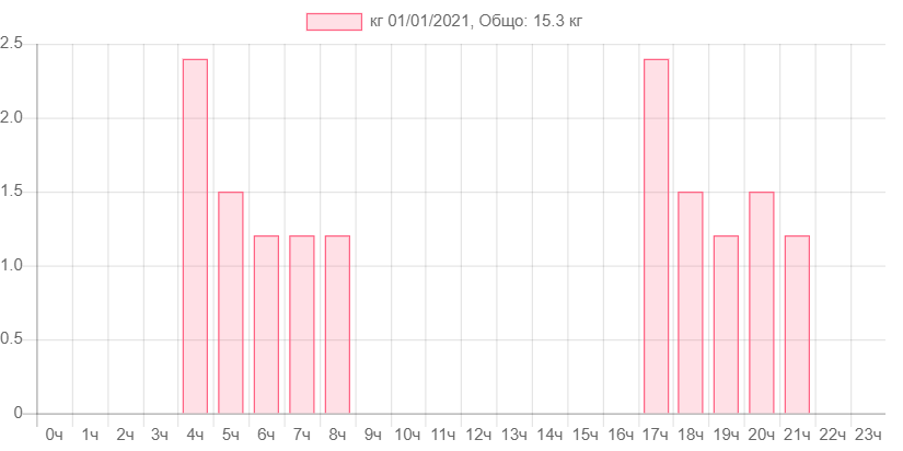

pechkata - специалист
нед яну 03, 2021 4:24 pmmorfei1 написа:
Ако се опитваш на ми кажеш, че горелката ти пали през 6 часа и за работа един час успява не да темперира системата, а да стопли 120кв.м след което още 6 часа да поддържаш температура без да мръзнеш. За къв ти котел на пелети с 2.6kw на час?
Тази графика какво ти говори - и кога успява да темперира системата... :-D
И си мислиш че стоя на студено - при 2 тона костилка у дома... :?
И прибави още 2 кг. към графиката че да изглежда реално... :shock:
И 30 кг. да гори - на мен горивото ми е 200/250 лв. тона...

morfei1 - специалист
Печкони, ами кво да си мисля за 24 часа имаш 2 паления с 2 x 4часа работа. Ясно се вижда, че горелката пали и гаси по график, а не защото е стоплила достатъчно, че да изключи.
Квато и дограма и изолация да имаш, няма как да поддръжаш една и съща температура с разлика 0.5C на всичките 120кв.м (мисля бяха) за едно денонощие с 2x4часа работа и 16часа почивка, еля пък декември и януари.
Като ти разделя 30кг. на 8 часа работа идва почти 4кг. разход на час. Това което ти го казах и по рано с малко по различен пример. Не знам дали ти е достатъчно топло с този режим, но важното е теб да те устройва. За мен това е крайно неприемвлив и некомфортен режим на отопление и го използвам през октомври и при топъл април. Едно е сигурно, горелката винаги бичи на пълна мощност и няма да имаш проблеми.
