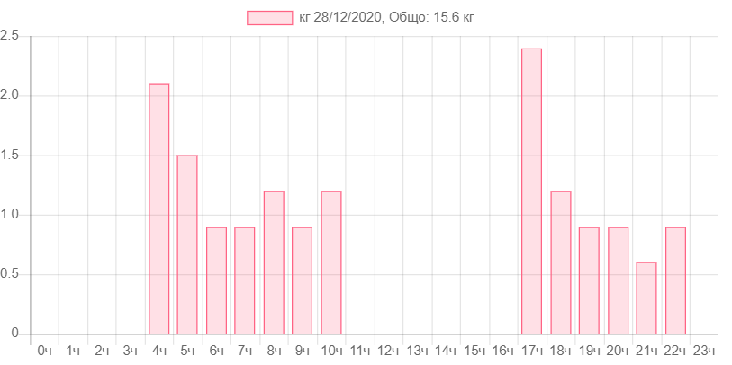

Здравейте пак да припомня 80кв грейко 20 65гр. зададени за да няма конденз и шлака
влизаше в суспенд
с промяна на P1
F.Load 90
Р3 load 8.5 sec cycle 45 sec. fan 54%
Р2 load 5.0 sec cycle 45 sec. fan 43%
Р1 load 2.2 sec cycle 45 sec. fan 40% тука намалих от 3 на 2.2
и засега стои на 60 градуса не достига 65 няма суспенд от време на време минава на мощност 2 като има и добър пламък 160 180
гледам за последните 2 часа 1.1 кг на час
Според вас има ли някакви забележки нещо нередно да се ползва по този начин
Благодаря за всеки отговор бил той и критика

Пробвай със тези:
Р3 порция 3.6/4.0 цикъл 45 вент. 46
Р2 порция 2.0/2.6 цикъл 45 вент. 46
Р1 порция 1.0/1.5 цикъл 45 вент. 40
И това е за около 0 градуса на вън...
И мини по график да работи горелката...
Нещо от сорта...
изтеглен файл (13).png (24.06 KиБ) Видяна 2117 пъти
