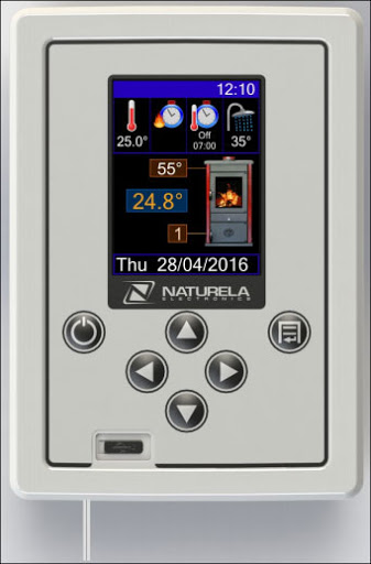

Да, но само на този има мойта печка.
https://lh3.googleusercontent.com/proxy ... OB6HRHZgSw
