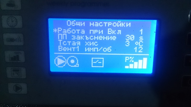

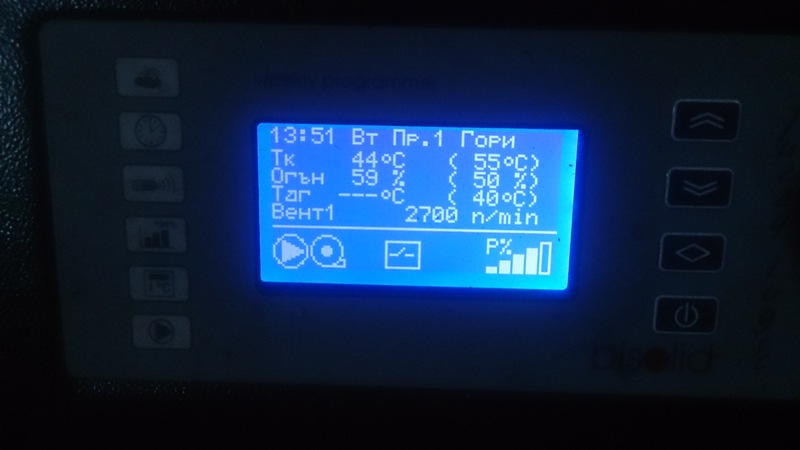

Преди месец си смених платката на горелката BISOLID GP 25 kw/старата отказа да работи - не помни дата и час. Новата платка има изводи за сензор на Хол/старата нямаше такива/, свързах ги и всичко работи нормално, но забелязах че на дисплея на най-долния ред вместо "Стаен термостат" се появи това: "Вент1 2700 n/min" - предполагам това са оборотите на вентилатора в момента понеже се сменят от 0 до около 2700/може и повече не помня точно/. В менюто на горелката в "Общи настойки" има допълнителна настройка "Вент1 имп/об 12". Някой би ли обяснил какво означава и какво се променя като се увеличава или намалява тази стойност от "0 до 12"/ фабрично е настроено на 12.
morfei1 - специалист
@andy_forresite, пропущаш в конкретния случай момента, че той няма термоглави, които допълнително да регулират стайната температура като намалят дебита на вода към радиатора, а крановете му са отворени на цяло, тоест мощостта на радиатора изцяло зависи от подаваната вода към него и неговата dT вход/изход. Мощността на радиаторите ще е непрекъсната спрямо температурата, която влиза/излиза от тях и стайната.
Оптимизира ли си котлето да не ваде толкова топло през кумина, избримчи ли го на 80C ще се стопли с тези радиатори.
@falcoh, докато сменяше платката обърна ли внимание точно какъв е модела на вентилатора? Вентилатора в %-ти ли го задаваш или в обороти, като е на дисплея?
