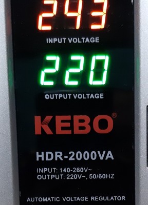

Здравейте колеги ето че най-накрая срещу 110 лв проблмът ми с оборотите се оправи за сега 2-3 дена съм доволен от стабилизатора когато напрежението се вдигне вдига най-много 222-223 волта за около минута прищтраква и пак заковава на 220 вота! оборотите варират 30-40 + - което е нормално според мен :-D

Със серво мотор ли е или със релеен изход...?

пон ное 16, 2020 6:55 pmdikata1988 написа:
Със релета!
Не съм доволен много от релейния...
Като падне под 220 става манджа с грозде...
Иначе на големите волтове държи и то яко...

пон ное 16, 2020 7:05 pmpechkata написа:
Със релета!
По тази причина и аз избрах с релета защото пи мен 90 % от случая е висока тази фаза на която ми е горелката мн рядко стига до 220 волта най малко съм я засичал 218 но е за кратко после пак хвърчи нагоре

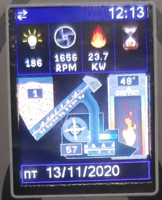

Здравейте момчета.
Икам да питам има ли в тази тема КОМЕННАР за настойките на горерката
ГРЕЙКО РВ 20 нещо писано за този режим на изчакване..... това го изкопирах от ккнижлето за настройките.....
МОЖЕ ЛИ ДА СЕ ПРЕЛАГА.
High Power - при тази опция режимът за поддържане на огъня се състои от две
фази. Първата фаза на изчакване е с фиксирана, зададена от инсталатора
продължителност, и в нея може да работи само вентилатора, без да се зареждат
пелети. След като изтече зададеното време, горелката минава във втора фаза на
разгаряне като зарежда една порция пелети като за максимална мощност и
включва вентилатора с настройката за максимална мощност на горене. Горелката
остава в това състояние, докато фото-датчикът не отчете пламък над нивото,
настроено за запалване, но не повече от времето на три цикъла на зареждане при
максимална мощност. Ако не се отчете пламък, горелката се гаси, иначе минава
отново във фаза на изчакване. При тази опция времето на работа в режим на
поддържане на огъня не е ограничено.
ПИТАМ защото коментарите са доста за ровене и търсене.
Ако няма коментар който знае да каже нещо по въпроса МОЛЯ. :sad: :?
andy_forresite - майстор
Не важи за управленията от 1.7/1.3 насам. Не съм сигурен за версиите, но не важи.
