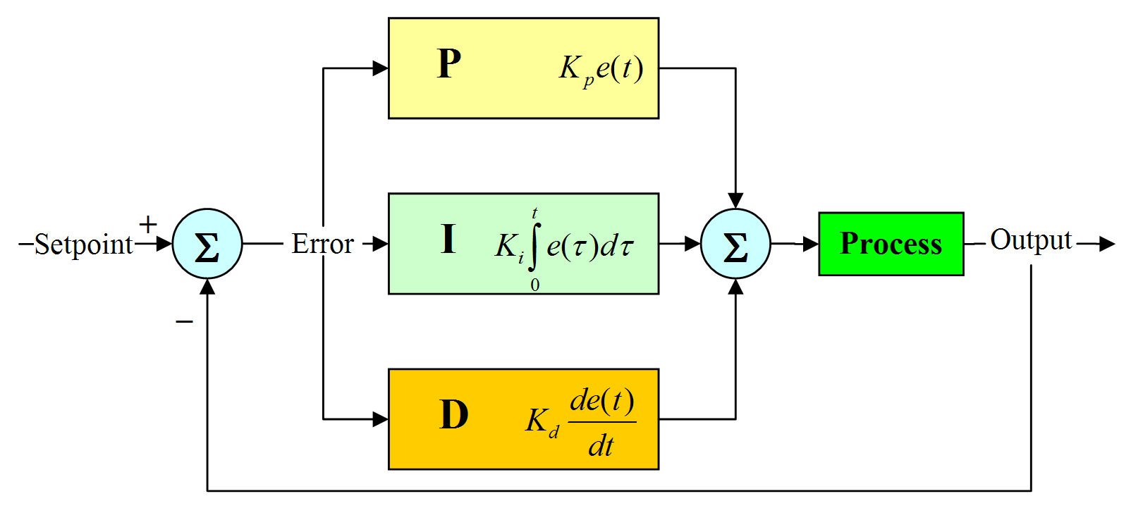

ср ное 11, 2020 12:12 pmТрифон П.Трифонов написа:
Не съм запознат с контролерът ти но това много ми прилича на PID.

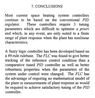

Пънеш ми се като магаре на лед. Съветваш хората да ходят да търсят да четата и да се образоват, а ти самия не си достатъчно образован за нещата които говориш. Съветвам те да се запознаеш добре с втория линк, който ти споделям безплатно и който за голямо твое съжаление не е на Български, за да разбереш каква е основната разликата между Fuzzi Logic и PID. Ако ти е трудно с Google Translate, можеш да преминеш направо на графа 7 (7. CONCLUSIONS), където е обяснено разликата между двето с няколко изречения. Ако не разбираш думичките, се надявам поне да разбираш циричките и разликата между 3 и 49.
7.Conclusions
https://en.wikipedia.org/wiki/Fuzzy_logic
FUZZY LOGIC CONTROL VERSUS CONVENTIONAL PID CONTROL FOR CONTROLLING
INDOOR TEMPERATURE OF A BUILDING SPACE

Казано на прост разбираем Български - PID управлява по 3 параметъра (правила,.... както искаш тъй си ги наричай), докато Fuzzy Logic управлява на база от 49 правила. Едиственото ограничение за "If state..." може да ти го наложи производителя, програмиста на контролера, принципно възможностите са му неограничени.
Някъде в ПРАВИЛНАТА инструкцията да видя да пише PID? Щото аз не видях, но видях на много места да пише Fuzzy logic в нея :? :roll: .

И понеже PID се води по три правила, а ти можеш да промениш три параметъра в настройките на горелката, реши че това е PID, а не Fuzzy Logic. Генеално откритие, нобелов лауреат си да знаеш. Сега остана да обясниш (или да намериш обяснение за себе си) и защо производителя нарича това Fuzziy Logic, а не PID, може би са толкова необразовани, че не правят ралика между двето или просто искат да звучат модерно :roll:
fuzzy logic
fuzzy logic.png (6.34 KиБ) Видяна 1500 пъти
Айде като първолаците.... Колко чертички виждаш в различни цветове?
PID Feedback Correct
Туй прилича ли ти на горното?

Изобщо не съм решил че не е. Никъде не съм твърдял такова нещо.
Просто и ясно, предположих, както се потвърждава и от инструкцията, че потребителят може да влияе на контролера по 3 параметъра, PID.
Просто бъди умен! Пожелавам ти го от сърце, колкото и да боли, докато влиза!
"2.6. Параметър А FL 5
2.7. Параметър В FL 40
2.8. Параметър С FL 15"
Това са основни PID настройки. Справка с предното ми мнение. Тези неща ги цитирам от инструкцията на неговият котел.
