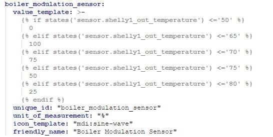

Ето ти малко Fuzzy logic за лека нощ от управлението на моят пелетарник.... въпреки, че контролера му няма Fuzzy Logic. Не знам как стават тия работи не ми е съвсем ясно, инсталатора дойде и го настрои, аз само го ползвам...... :roll: :?
Умишлено ти го показвам по визуален начин първо, защото като текст ептен няма да го схванеш.... например сензора за модулация
modulation sensor
modulation sensor.JPG (37.52 KиБ) Видяна 1767 пъти
Супер елементарни неща, които обаче за да ги направиш....., не става само с ядене... :wink: .

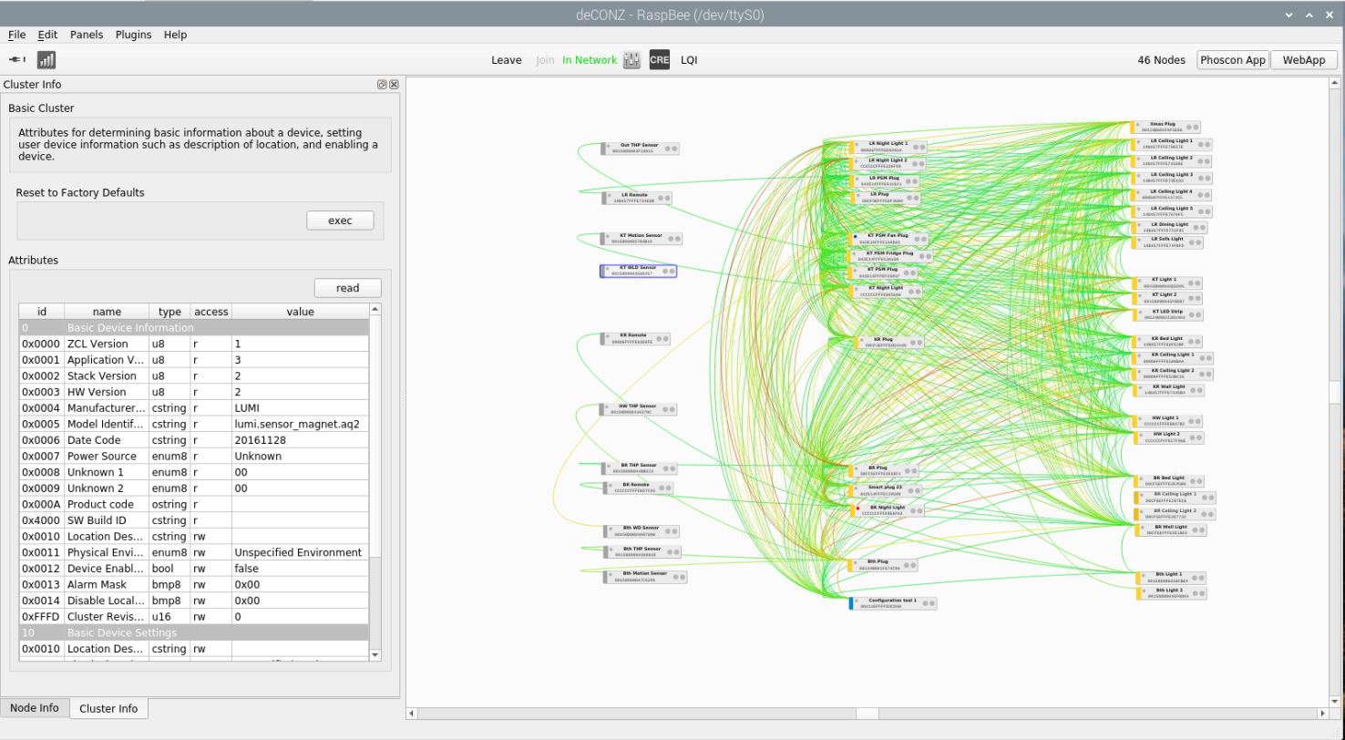

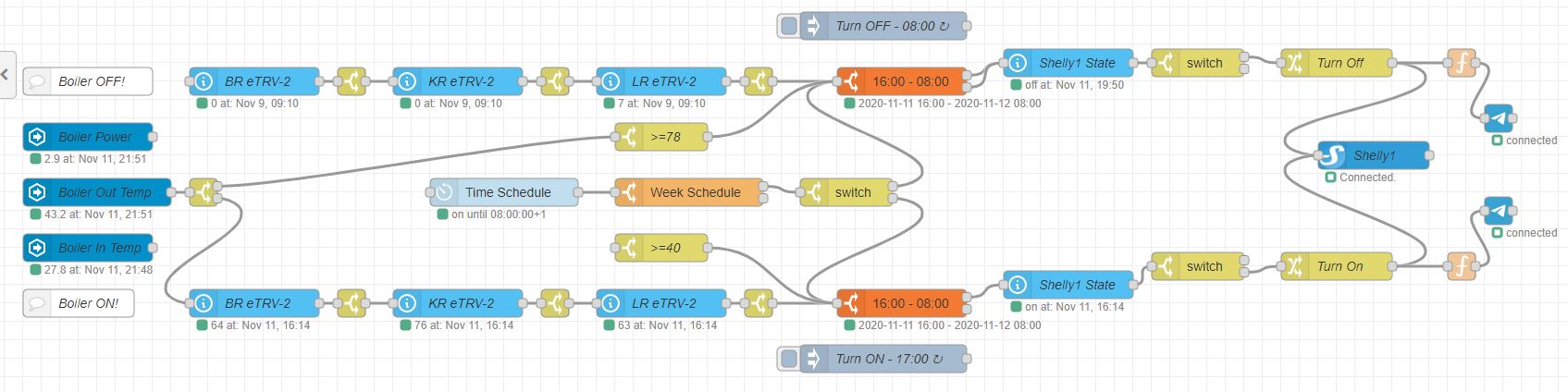

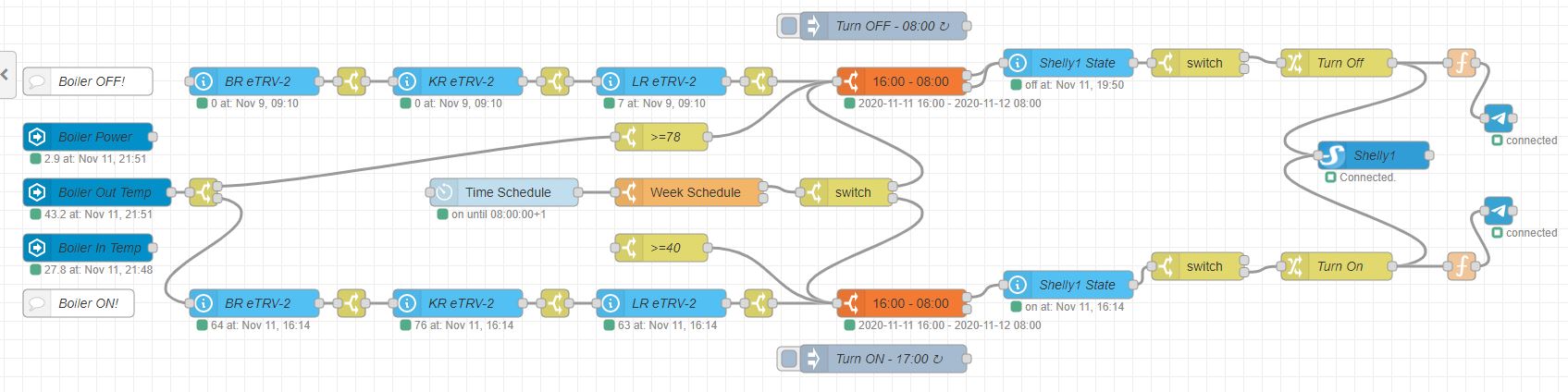

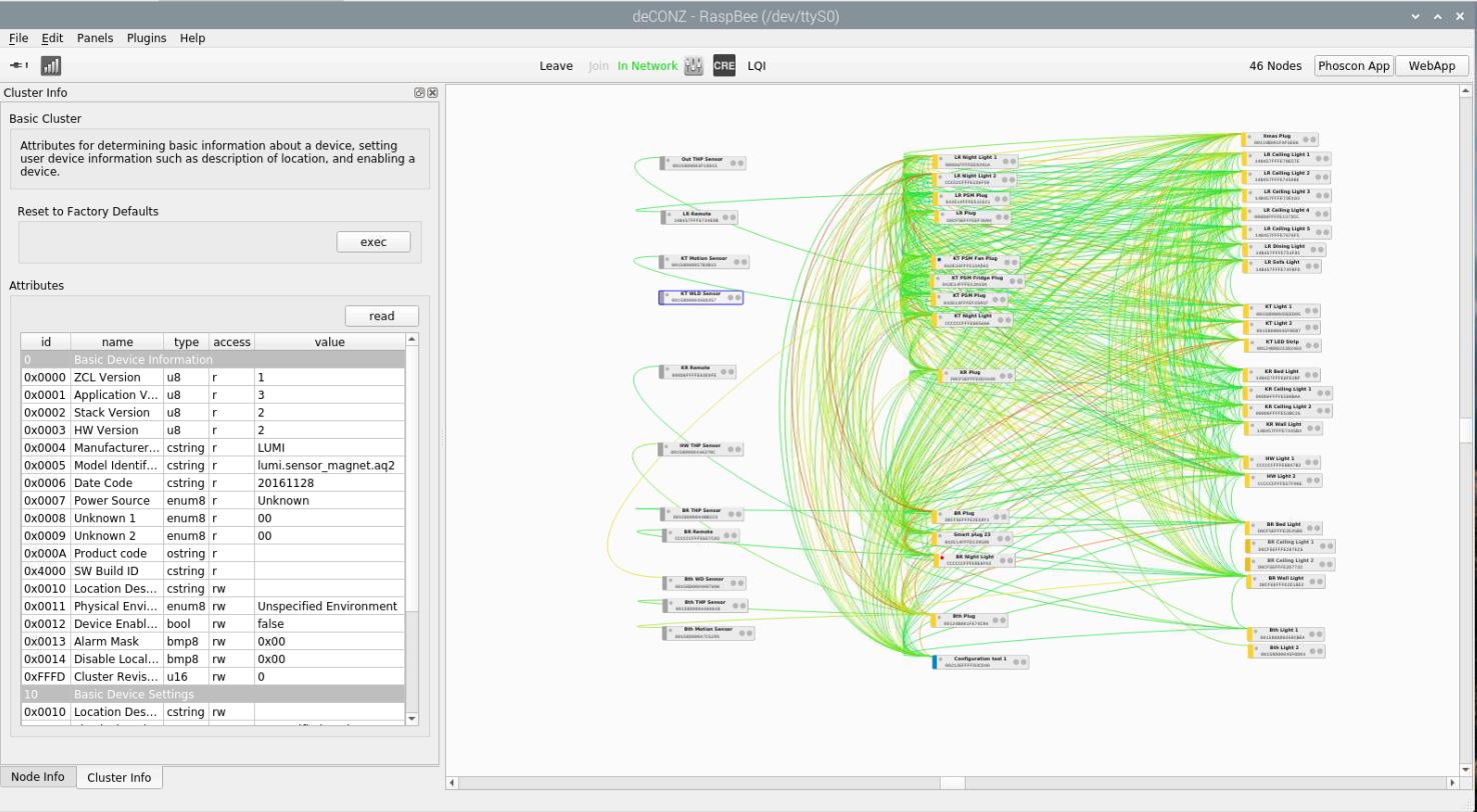

fuzzy logic1.JPG fuzzy logic2
Ту всичкото де го виждаш на картата работи с fuzzy logic, дори по скоро morfei1 logic, щот правят това което аз искам, когато искам, по начина по който аз го искам и то в пълен синхрон.
