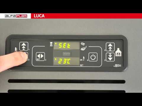

След доста ровене из сръбските форуми и превеждане с google translate успях да стигна до параметрите.
PR01 - Продължителност на цикъла на запалване
PR02 - Стабилизиране на пламъка без дозиране на пелети и надпис FIRE ON
PR03 - Интервал от време между почистването и промиването на горелката
PR04 - Време за поставяне на пелети по време на запалване
PR05 - Време за поставяне на пелети, когато
PR06 - Дозиране на пелети за мощност и програма 1
PR07 - Дозиране на пелети за мощност и програма 2
PR08 - Дозиране на пелети за сила и програма 3
PR09 - Дозиране на пелети за мощност и програма 4
PR10 - Дозиране на пелети за захранване и програма 5
PR11 - Колко време ще се включва алармата, когато възникне проблем
PR12 - Продължителност на почистване на горелката
PR18 - Скорост на вентилатора на дим в rr за мощност и програма 1
PR19 - Скорост на вентилатора на дим в rr за мощност и програма 2
PR20 - Скорост на вентилатора на дим в rr за мощност и програма 3
PR21 - Скорост на вентилатора на дим в rr за мощност и програма 4
PR22 - Скорост на вентилатора на дим в rr за мощност и програма 5
PR23 - Мощност на двигателя към горелката за мощност и програма 1
PR24 - Мощност на въздуха на двигателя към горелката за мощност и програма 2
PR25 - Мощност на двигателя към горелката за мощност и програма 3
PR26 - Мощност на двигателя към горелката за мощност и програма 4
PR27 - Мощност на въздуха на двигателя към горелката за мощност и програма 5
smtevil - помощник
При мен в момента настройките са:
PR - стойност
1 - 15
2 - 2
3 - 50
4 - 1.1
5 - 1
6 - 0.7
7 - 1.1
8 - 1.4
9 - 1.7
10 - 2.1
11 - 30
12 - 30
13 - 43
14 - 200
15 - 70
16 - 1150
17 - 1700
18 - 1500
19 - 1750
20 - 2050
21 - 2220
22 - 2500
23 - 10
24 - 13
25 - 16
26 - 18
27 - 20
При работа на 2ра степен , която в момента е достатъчна за поддържане на температура 23-24С в помещението :
1 - Стъклото се зацапва за няколко часа:
2 - забелязва , че из камерата хвърчат горящи пелети:
3 - Температурата на димните газове е 135С.
Всичко това нормално ли е и ако не, какви съвети бихте ми дали? :?
Намали вентилатора на 1 и 5. Останалите би трябвало да си ги сметне сама, но това ти ще го установиш веднага, дали е така.
Ще трябва да намалиш и подаването. Първо намаляваш вентилатора, да не хвърчат много светулки из камерата, после започваш по малко да намаляваш подаването, докато почти ти хареса непрозрачното стъкло.
Логиката на тези контролери, по отношение подаване и вентилатор, обикновено е една и съща. Т.е. задаваш за 1ва и 5та, останалото го смята контролерът.
