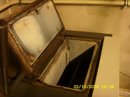

Увеличих с още 2 десети подаването. По време на промените, независимо от моментната настройка, цветът на горивната камера се промени към черен. Общо увеличението на подаването, спрямо пелети е с 2 секунди вече или 30%. Вентилатор не съм променял. За моите условия е 44%. Има съществена разлика в оборотите, когато е на мрежа и от UPS.
От коминът не се забелязва характерната пара от изгаряне на слънчогледови пелети.
AVR способен ли е да цепи волта?
Ти си огняр по природа - би трябвало да знаеш как гори огъня...
Има разлика когато си на UPS...
Точно тогава ми направи черно в котела - като го пуснах да видя колко държи акумулатора...
Точно това ще прави AVR-а - да няма разлика... :idea:

Работата от UPS не е виновна за чернилката в котелът ти.

От 240 волта слизаме на 220 волта и вентилатора от 1500 об. на 1350 об . ... :?
И отговора е въздух - без кислород няма горене...

Като те чете човек, наистина има логика в написаното. Практиката сочи друго. Както гори на мрежа, с по слаб вентилатор, превключвайки на UPS само ми качи Т на димните с ок. 10 градуса, поради повечето вятър.
