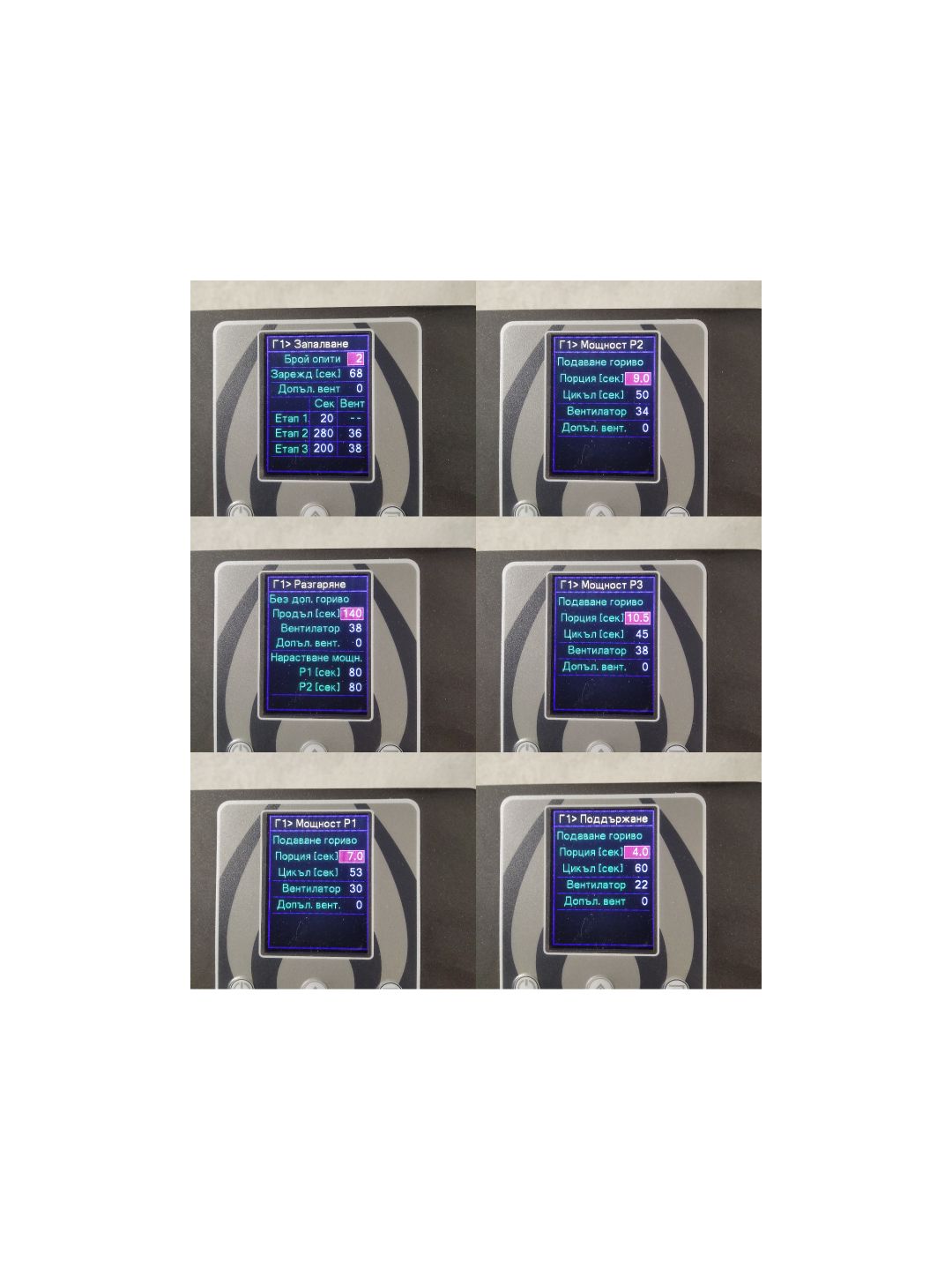

То не може да се копира, трябва да се въвежда всяка стойност ръчно. Моята камина е 16-ка, но съм намалил кошницата като за 10-ка, че може и по-малко :roll: . Ето ги моите настройки, като със сигурност няма да са идеални за теб, но са натъкмени за новите ми пелети - Украински иглолистни. Капацитета на шнека ми е 8.6 кг/ч.
bibobore - специалист
И при мен седи капацитет на шнека същия(поне така пише). Сега ще въведа твойте и ще видя утре. Пак ще помоля ако има някой, който не ги пипал тези настройки за 10 kw да ги публикува.
LazarGanev - "Велик майстор"
По спомен заводските настройки са еднакви за 10, 16 и 25кВт камини и не са оптимални, няма как да стане. Задачата на сервизния е да ги оптимизира за всяка конкретна камина. В завода няма как да стане.
Пак казвам, че търся тези настройки с които е дошла печката. Не казвам дали стават или не. При мен като вече е пипано, какво да променям, като незнам как е било в началото. Днес ми е първи ден с камината и вместо да и се порадвам, аз си тровя нервите до сега.

Относно Фабрични настройки -моля не се сърдете -Аз и Лазар ви казахме как стоят нещата.В клипа са почти заводските ,само не поставяй отметка на -Автоматично почистване .
