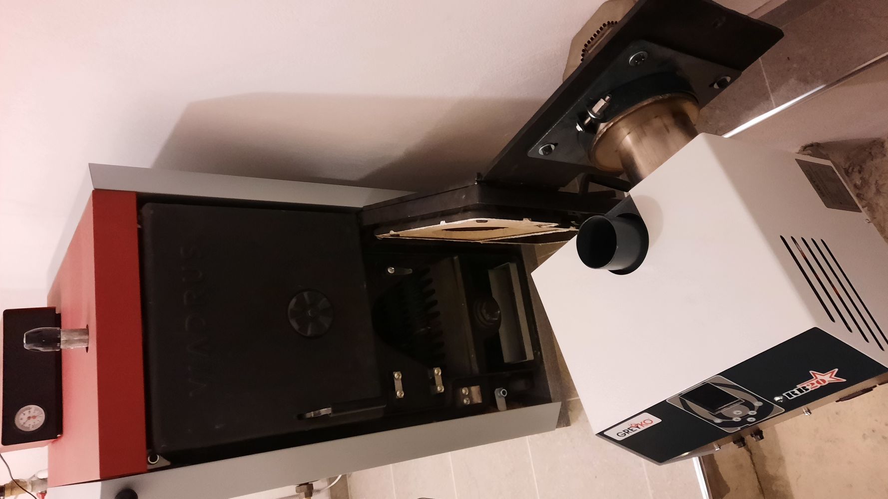

Добър вечер, имам странен за мен проблем с котела и комина.Котела е Виадрус вдигнат на кутия ,с прелетна горелка.Проблема е ,че при горене ,гофрето свързващо котела с комина вибрира доста силно и се чува някакъв боботещ звук.Миналия отоплителен сезон не съм имал този проблем. Различното този сезон е че ,съм със слънчогледови пелети и няколко железа повече в котела.Комина и котела са чистени и няма разлика в боботенето,горелката гори добре,температурата на димните газове е 100грдуса при 65 на водата и максимална степен на горене,при минимална са 75градуса.Според вас от какво се получават тези вибрации и боботенето.

пон окт 26, 2020 6:34 pmveselint написа:
Имаш повече въздух за гориво с по-малко калории. Намали с 2-3 % въздуха и увеличи с толкова горивото.
...Според вас от какво се получават тези вибрации и боботенето.
Единственото логично обяснение, което едва намирам в тиквата си е, че увеличавайки пневматичното съпротивление на котела, с онези железа, се е достигнала някаква стойност, която наложена на тягата на комина, прави резонанса. Ако промениш малко едната или другата величина, би трябвало да изчезне. Качвай някого на покрива, че е по трудно от ваденето на плочи!

veselint - специалист
[quote=6osi6 post_id=1044954 time= Намали с 2-3 % въздуха и увеличи с толкова горивото.
[/quote]
Благодаря, ще пробвам.Сетих се ,че това го правеше и когато горях въглища и се разгоряха хубаво котела издаваше същия звук и вибрации.

За железата и резонанса сигурно си прав ,на покрива като се кача на комина нищо се не усеща .Вибрацията е най-силна в гофрето.Тъй като за сефте горя слънчаци,нормално ли е да пушат повече при горене?Също усещам някаква тежка и влажна миризма като отворя котела.
шоп - майстор
пон окт 26, 2020 7:22 pmveselint написа:
Фиксирай го!
