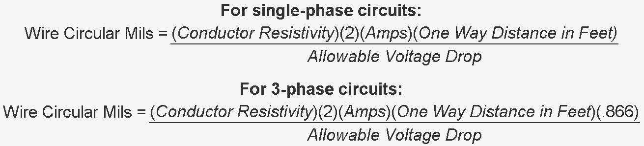

BLUEPUPIL - майстор
нед авг 30, 2020 9:55 pmiliya_i написа:
Може ли малко коментар по следните точки:
3. ???????? как зависи от волтажа?
2. Се нарича специфично съпротивление.
1. Защо го поставихте на първо място?
Увеличаването на волтажа при равни други
условия води до възможност за намаляване
на диаметъра на ел. проводника.
Съвсем произволна е подредбата.
А дължината е включена в тези 4 точки,
защото фигурира във формулата за
определяне сечението на проводниците:

iliya_i - майстор
пон авг 31, 2020 12:05 amBLUEPUPIL написа:
Увеличението на волтажа води до намаление на ампеража, при същата мощност, според формулата P=U.I. За това определящ е тока а не напрежението. А при фиксирано напрежение мощността и тока са право пропорционални.
За това сечението кабела се подбира според ампеража, а не според волтажа.
А в цитираната от теб формула фигурират Амперите и допустимия пад на напрежение. Но това се смята евентуално при ниски напрежения и големи дължини, където пада на напрежение става значителен %.

BLUEPUPIL - майстор
пон авг 31, 2020 8:18 amiliya_i написа:
Ето ти следната реалистична картина:
Два кабела:
1..Дължини 10 и 100м;
2..Напрежение 230-240V;
3..Aмпераж 100А;
4..Пад на напрежението 3%;
Нужни кабели:
Мед- сечение:
10м- 4х(мм);
100м- 5х(мм);
Алуминий- сечение:
10м- 5х(мм);
100м- 8х(мм);
Сега може да ме контрираш, че при 5% пад
на напрежението тези разлики в сеченията
на кабелите се стопяват, и аз ще се съглася,
но въпроса от анкетата е глобално зададен и
подтиква да се даде по пълен отговор, да
речем на академично ниво, така отново съм
принуден да повторя, че сечението на проводника
зависи и от неговата дължина.
Не виждам никакъв проблем при по-големи
дължини да се ползват една идея по-дебели
кабели от тези за по-къси разстояния, при
положение, че по-дебелите кабели имат
по-ниско съпротивление и по-малко загряват.
Увеличението на волтажа води до намаление на ампеража, при същата мощност, според формулата P=U.I. За това определящ е тока а не напрежението. А при фиксирано напрежение мощността и тока са право пропорционални.За това сечението кабела се подбира според ампеража, а не според волтажа.
Както и да го въртиш не можеш да отречеш,
че с повишаване на волтажа, може да се намали
сечението на кабела; Иначе големите далекопроводи
биха били немислими с тези тежки кабели с огромни
диаметри.
