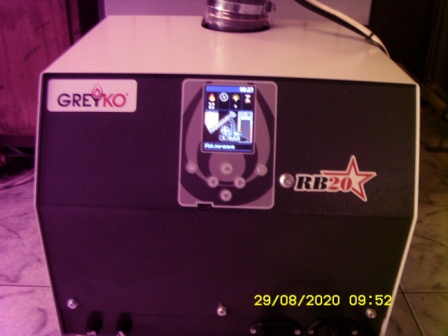

Анди ще има драма на 55 градуса защото горелката не е със цветен дисплей...
Бъзик ве Анди - къде се изгуби никакъв те няма да удариш едно рамо...
Ето за това лайно става дума не моа му разгада софта...
